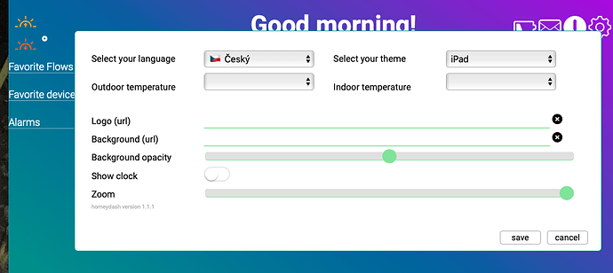

Homeydash in Alexa Show
Habe ich, erstmal 4 Stück in den Favoriten.
Erscheinen aber nicht auf der Seite oben
Fav Flows, Fa Devices und co. sind auch nicht anwählbar.
Nur rechts oben sind die Einstellungen anwählbar, kann darin nur die Sprache ändern.

Ich bekomme immer die gleiche Seite (Bild oben) angezeigt.
Klicke ich auf Batterie kommt leere Fläche
Brief keine Reaktion
Ausrufezeichen meldet keine Alarme, obwohl definitv ausgelöst (Meldung auf iPhone)
Einstellungen kommt Spracheingabefenster
Ring refresht die Seite komplett.
