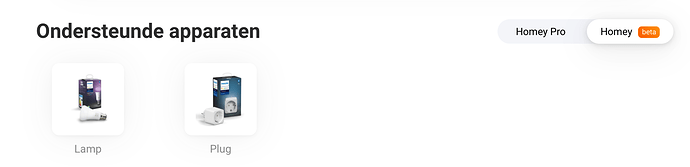

Hue sensoren worden niet door Homey Cloud ondersteund, alleen lampen en schakelaars:
De Bridge ondersteunt ze ook niet, daarvoor moet je een Homey Pro hebben.

Je kunt zien welke apparaten ondersteund worden op de app pagina en dan bij “Ondersteunde apparaten” te klikken op “Homey (beta)”.
