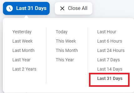

Heb even wat zitten stoeien met de “Inzichten”
Heb de lichtsensor van de Fibaro motion sensor gebruikt.
Default laat de webapp de waardes van 7 dagen zien (ziet er goed uit).
Als ik omschakel naar 1 maand, krijg ik een rechte lijn te zien.
Als ik bij default (7 dagen) de waardes download krijg ik de volgende bestandsnaam “Bewegingssensor (Z-Wave Plus) — Helderheid (Last 7 Days).csv”
Als ik bij 1 maand de waardes download krijg ik de volgende bestandsnaam “Bewegingssensor (Z-Wave Plus) — Helderheid (Last 7 Days)(1).csv”
Dus in de benaming gaat nog wat fout (7 days in plaats van 1 month).

Lijkt erop dat de waardes van de laatste maand (de voorgaande maand in dit geval dus november) word weergegeven.
Ik had verwacht dat bij de laatste maand de waardes van de laatste 30 of 31 dagen weergegeven zou worden.
Nu zit je met een gat van (in het slechtste geval) 3 weken.
chrome_2020-12-28_18-14-47
En je kan ook gewoon de laatste 31 dagen kiezen he?
Inderdaad, je kan de laatste 31 dagen terugkijken. was me nog niet opgevallen :joy: maar nu wel.
