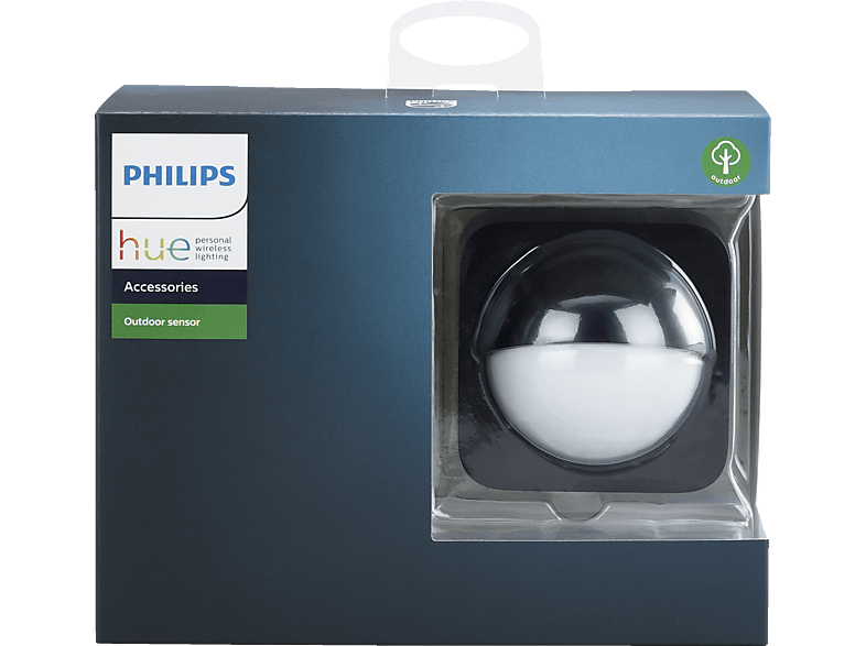

Die Philps Outdoorsensoren klappen auch an .23 nicht!
Das ist aber nach wie vor das Problem der App und nicht der Homey FW.
Johan kennt diese Produkt-Nr. 9290019758 ja auch nicht. Wo hast Du den denn her?

Die haben unter Vers, 4. immer funktioniert. Das ist ein Produckt von Philips.
Merkwürdig, auf dem Bild ist Deine Nummer abgebildet, unter den technischen Details ist aber wieder die Produkt-ID 8718699625474 angegeben, genauso wie auf der offiziellen Philips Hue Internetseite.
Hast Du den Sensor denn mal zurückgesetzt?
Zurückgesetzt ? Duzendmal. Aber hier habe ich diesen Link gefunden:
Das ist genau das Modul.

Apropos zuverlässig und Hue outdoor Bewegungsmelder.
Ich weiß, ihr wollt nicht noch ein zusätzliches Gerät, aber an Homey funktionieren sie noch nicht gut oder gar nicht.
