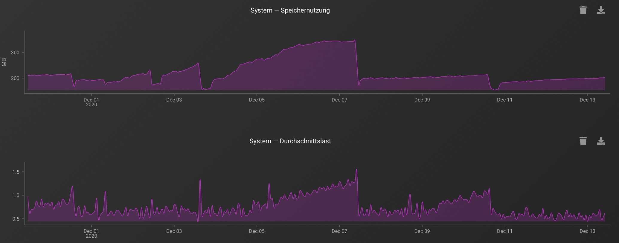

Wenn Du meine Diagramme meinst, dann ist das so weil ich Homey neu gestartet habe bzw. neu starten musste.
Das mit der Systemlast und der CPU Auslastung hattest Du schon mal erwähnt, habe es aber noch nicht ganz verstanden.
Stehen Systemlast und CPU Auslastung denn nicht in direkter Verbindung? Je mehr Prozesse abgearbeitet werden müssen umso mehr muss die CPU leisten? Wenn die Systemlast stetig ansteigt, also wenn immer mehr Prozesse darauf warten müssen abgearbeitet zu werden, schafft es die CPU nicht mehr diese abzuarbeiten. Die Anzahl der eingehenden Prozesse ist größer als die die abgearbeitet werden können. Resultat: Die CPU ist überlastet.
Oder sehe ich das als falsch?

Ohne zu früh euphorisch zu werden, die Systemlast ist jetzt knapp 3 Tage stabil. Nach dem letzten Neustart ist die Systemlast bereits nach 1,5 - 2 Tagen merklich angestiegen.
Auch die Speichernutzung bleibt momentan auf einem rel. niedrigen Niveau.
7-Tage Ansicht
14-Tage Ansicht (mit div. Neustarts aufgrund neuer FW-Updates)

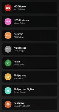

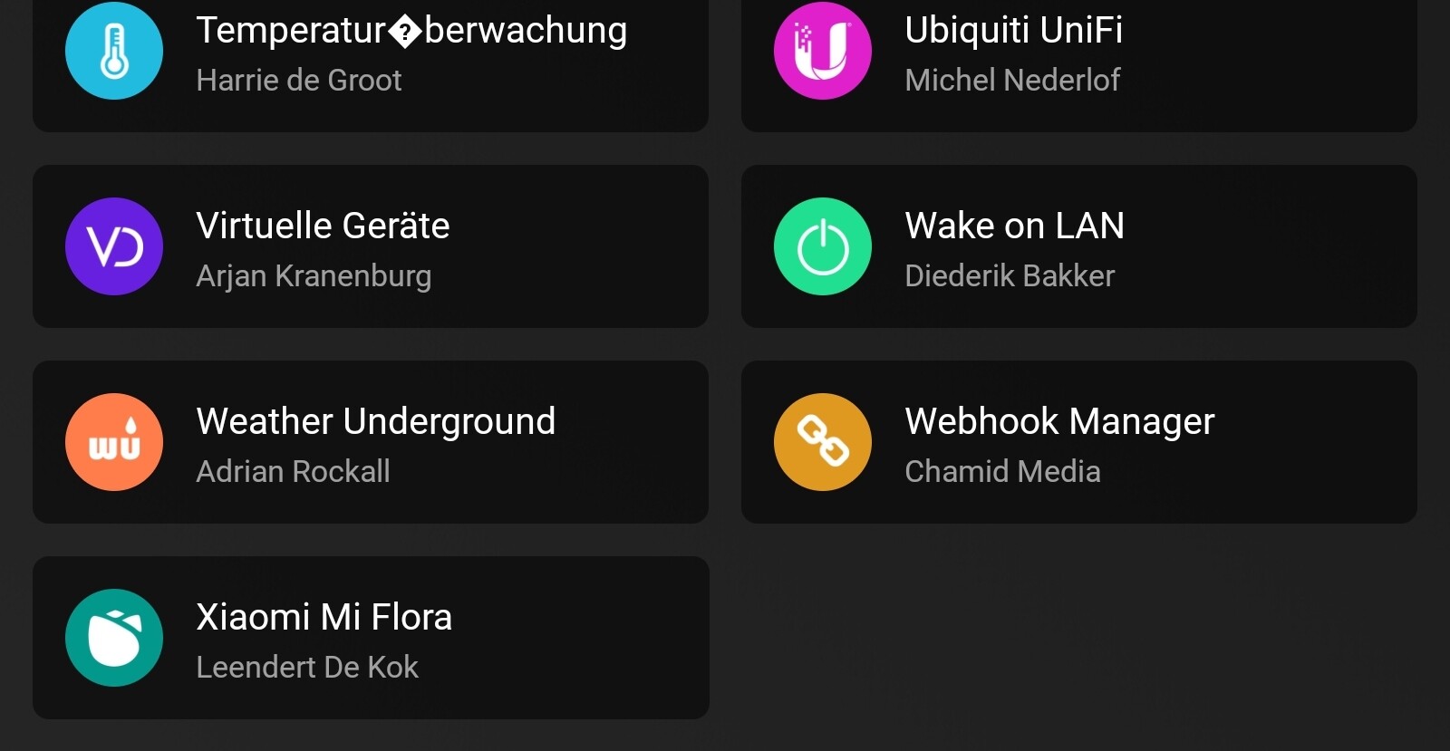

Aktuell habe ich noch folgende Apps installiert:
