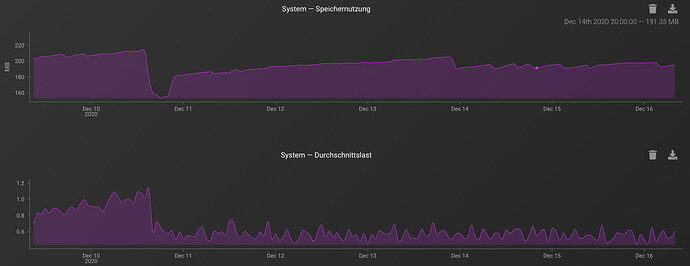

So langsam aber sicher mache ich mir Hoffnungen, dass der Speicher-Spuk endlich vorbei ist. Knapp 6 Tage am StĂŒck ohne Probleme hatte ich seit dem Update auf rc.38 am 19.10. nicht mehr.
Nach 2-3 Tagen war immer ein deutlicher Anstieg der Durchschnittslast zu erkennen und spÀtestens nach 4 Tagen musste ich Homey neu starten.
Allerdings kenne ich den Grund nicht. Lag es an einer der deinstallierten Apps oder einfach an dem letzten Neustart? Fakt ist, das Problem hat mit rc.38 angefangen.
Über die Änderungen die ich aktuell und in Zukunft vornehme bzw. vornehmen werde, fĂŒhre ich jedenfalls wieder akribisch Buch um mögliche Probleme besser eingrenzen und ggfs. beseitigen zu können.

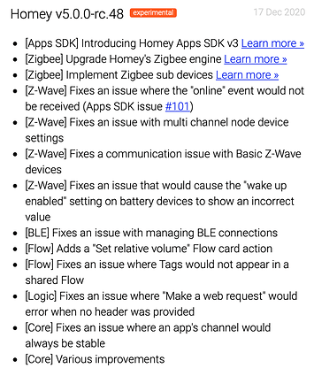

Ist problemlos durch gelaufen. Wie immer, was besser oder schlechter geworden ist, wird sich erst die nÀchsten Tage zeigen. :man_shrugging::thinking:
Also nach 24 Stunden Laufzeit auf zwei Homeys, hat sich gefĂŒhlt gar nichts geĂ€ndert. Die ersten 10 Minuten haben meine Thermostate gesponnen, was sich aber schnell wieder normalisiert hat. Die Auslastung ist weiter auf niedrigem Niveau und steigt bei mir auch nicht an.
“Kann man installieren, muss man aber nicht”
Ich hatte schon auf Andeutungen der neuen Web App gehofft, aber “soon” ist ein dehnbarer Begriff.

Die Durchschnittslast und auch der Speicher verhalten sich seit 2 Tagen unauffÀllig. Leider musste ich aus einem anderen Grund Homey neu starten, so dass ich die kritische Marke von 4 Tagen noch nicht erreicht hast.
