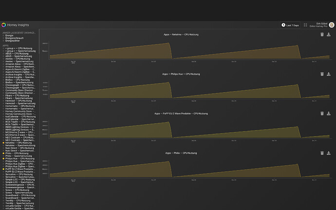

Wenn es danach geht habe ich ganz viele schlechte Apps installiert. Bis auf 3 oder 4 Apps bei denen die CPU-Nutzung zwischendurch mal abfÀllt sieht der Rest so aus (7 Tage Ansicht mit 2 Homey Neustarts):
Ganz unten in Lila Homey als Referenz. Sieht alles sehr Àhnlich aus, oder? Ist das normal?
Ich hab keine Ahnung wie man die CPU graphen der einzelnen apps interpretieren soll. Die sind irgendwie Banane. Schau mal auf den RAM verbrauchen der apps. Wenn tatsache was mit so einem “leak” dabei ist dann mĂŒsste man parallel einen RAM anstieg sehen. Theoretisch.
Der RAM wird bei allen Apps immer wieder mal geleert. Ein Ă€hnliches Profil wie bei der CPU-Auslastung kann ich eigentlich nicht beobachten. Der Großteil der Apps bewegt sich im Maximum ca. zwischen 7 - 13 MB. Eine Handvoll um ca. 20 MB und Archive Insights ist mit knappen 45 MB der Spitzenreiter.
Parallelen zwischen RAM und CPU-Auslastung sind beim Homey allerdings schon rel. deutlich zu sehen.

Allerdings nicht so gerissen wie in den Bildern hier vor sondern glatter SĂ€gezahn.
Ob das Verhalten der Apps bei mir mit 4.2 auch schon so aussah, kann ich nicht sagen.
Dass die Homey CPU-Last (unterer Bereich des letzten Screenshots) stetig ansteigt bis das gesamte System extrem trÀge wird habe ich definitiv erst seit 5.x.
