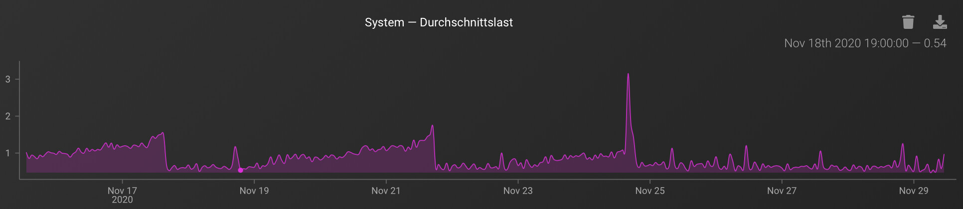

Mein Problem mit der stetig ansteigenden Last scheint seit dem Update auf rc.43 bzw. jetzt auf rc.44 behoben zu sein. Jedenfalls ist momentan noch kein signifikanter Anstieg der Last zu erkennen.
Mal schauen wie es in ein paar Tagen aussieht.
@DirkG
Sah ja nicht so gut aus bei dir. In der Spitze warteten 3 Prozesse auf Ausführung (Der Wert gibt keine CPU Auslastung in %, sondern die Anzahl der Prozesse, die warten)
Ich komme im 24 Std Mittel in der Spitze auf 0.4 Prozesse.
Werte über 1 sind bei mir eine absolute Ausnahme. Hast du zufällig viele Flows, die in bestimmten Zeitabständen ausgeführt werden? Oder viele Devices, die zB den Energieverbrauch reporten?
Eins vorweg, von IT habe ich rel. wenig bis keine Ahnung, dennoch erstaunt mich Deine Aussage, dass es sich um Prozesse und nicht um Prozente handelt. Zumal es ja, wie Du selber angibst, nicht nur ganze Werte, sondern auch Zwischenwerte gibt.
Natürlich können das Mittelwerte der letzten 5 sec bei einer Anzeigeneinstellung “Last Hour” sein. Momentan habe ich demnach eine Durchschnittslast von knapp 0,8 innerhalb der letzten Stunde. Und ich würde sagen, dass das ein typischer Durchschnitt bei meinem System ist.
Ich habe keine Flows die z.B. alle x Minuten ausgelöst werden.
Flows die aufgrund von Helligkeits- (Lux, Hue Outdoor MS über Hue-Bridge) oder Leistungsänderungen (W, Z-Wave) ausgelöst werden habe ich ein paar.
Athom hatte anhand meines Diagnostic Reports auch vermutet, dass zwei Zigbee Sensoren das System belasten würden. Bei den zwei Sensoren handelt es sich um Xiaomi Lichtsensoren die tatsächlich bei jeder kleinen Lux-Änderung den Wert an Homey übergeben. Relative oder Schwellenwert Änderungen können im Gegensatz zu Z-Wave Sensoren nicht eingestellt werden. Nach Entfernen der Sensoren (Vorschlag Athom) hat sich die Systemlast aber überhaupt nicht verändert hat.
Woher hast Du die Info denn, dass es sich um Prozesse handelt.
Ich meine im engl. Forum gelesen zu haben , dass der Wert die Prozessorauslastung ist 1 entspricht 100%.
Auf Linux Systemen beschreibt die Lady immer die Anzahl an prozessen die Warten abgearbeitet zu werden in z.b. 5 Minuten. https://de.m.wikipedia.org/wiki/Load
Was aber keine Aussage warumm ein Prozess wartet abgearbeitet zu werden beinhaltet. Das können viele Faktoren sein. Aus langjähriger Systemwartungs Erfahrung kann ich sagen das es meistens nicht am Prozessor hängt. Der größte Verursacher sinnloser load ist schlecht programmierte Software.
Leider bekommt man nicht genauere Infos aus dem homey raus um das besser zu suchen was die load verursacht. Ich bin noch immer dafür das Athom den homey Code open source stellt.Das würde dem Homey einen turbo boost in Sachen Entwicklung verleihen wenn auf einmal die ganzen tollen comunity app Entwickler da mit helfen können.
