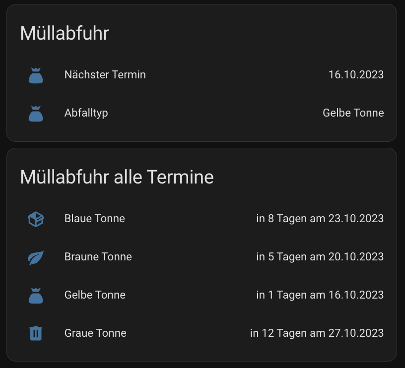

Screenshot vom funktionierendem HA Dashboard

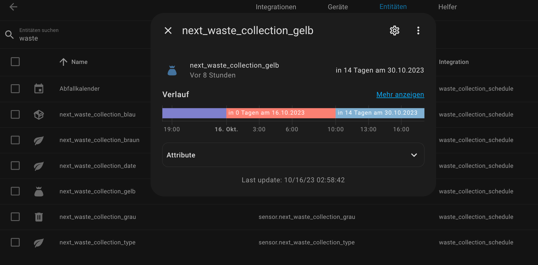

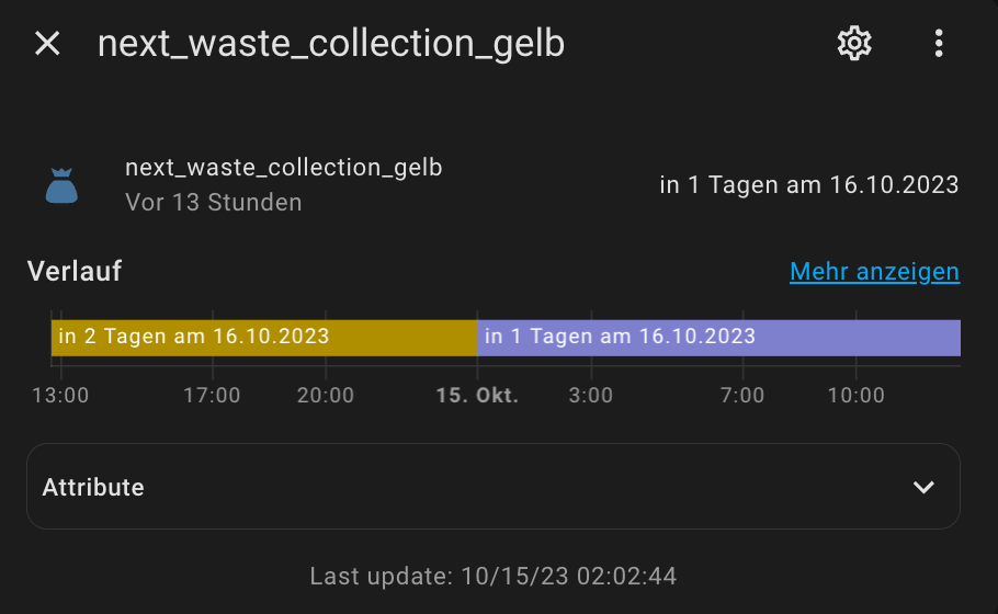

Screenshot von einem der Sensoren
Sensoren in sensor.yaml

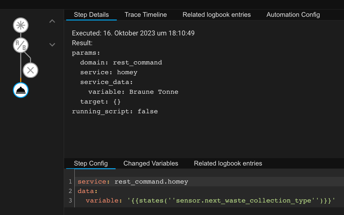

HA Automatisation
alias: Erinnerung Müllabfuhr
description: ""
trigger:
- platform: time
at: "17:30:00"
condition:
- condition: template
value_template: |-
{% set morgen = (now() + timedelta(days = 1 )).strftime("%d.%m.%Y")%}
{{ states('sensor.next_waste_collection_date') == morgen}}
action:
- service: rest_command.homey
data:
variable: "{{states('sensor.next_waste_collection_type')}}"
mode: single

Wenn ich den Homey Flow teste funktioniert der einwandfrei. Also irgendetwas läuft vermutlich bei der Übergabe der Daten zwischen HA → Webhook → Homey schief.
Ich nutze auch Ronny’s Homey Home Assistant App, diese funktioniert einwandfrei.
Gestern hätten wir eigentlich wieder eine Meldung bekommen sollen, aber es hat wieder nicht funktioniert.
Könnte vielleicht jemand mal drüber schauen was das Problem sein könnte?
