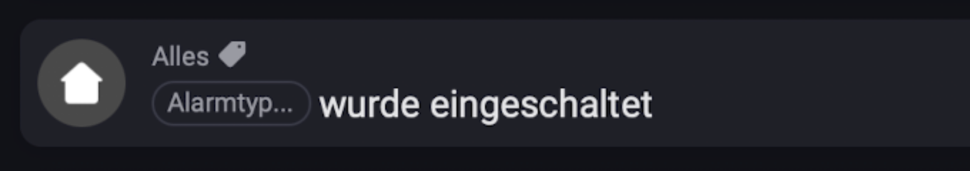

Bildschirmfoto 2023-12-11 um 17.09.17
Die Option finde ich nicht.
Oder ich nehme die erweiterten Flows, dann müßte es mit any gehen.
Bin erweitert noch etwas unerfahren.
(Egal ob Standard oder Advanced Flows)
Wenn man die oben gezeigte Karte nutzt, dann stehen folgende Tags zur Verfügung, welche dann in 1 Push-Nachricht genutzt werden können. Die Push zeigt dann automatisch an, welcher Alarm, welches Gerät und welcher Zone der Alarm ausgelöst wurde:
Der Flow besteht dann also nur aus 2 Karten und damit sind alle Rauchmelder abgedeckt.

Ich vermute Du nutzt einen HP 2016-19, ich aber einen HP23. Vielleicht ist das der Grund für die Unterschiede. Ein weiterer Grund könnte aber auch eine ältere die Firmware sein. Welche hast Du installiert?
Wie auch immer. Ich gehe davon aus, dass man mit dieser Karte hier…
…auch Rauchmelder auswählen kann, oder?
