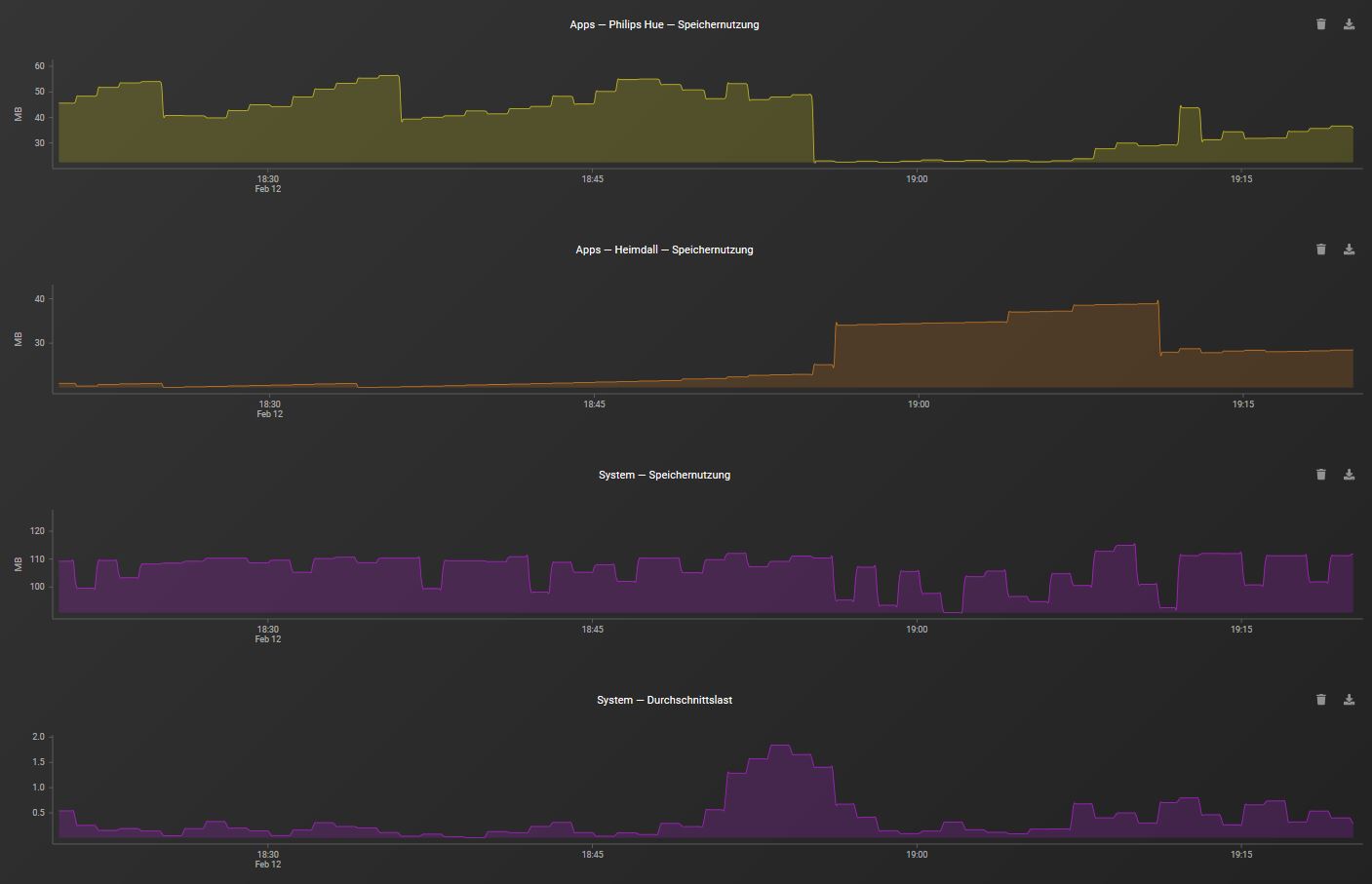

Mein Homey war eben wieder offline.
Diesmal eine andere Lösung: Wifi deaktiviert, wieder aktiviert…und Homey hat sie wieder verbunden und war wieder online.
In der Zeit liefen Flows auch weiterhin (Fenstersensor->Thermostat) - also alles, was keine Netzwerkverbindung benötigt.
Interessant waren die Insights.
Kurz vor der Offline-Phase stieg die CPU-Leistugn des Systems deutlich an.
Mit der Offline-Phase ging der Hue-Speicher zurück (vermutlich wegen der fehlenden Bridge-Verbindung).
Heimdall-Speicherverbrauch stieg an wegen der Aktivierung (Sensorprüfung), wurde aktiviert, weil SmartPresence die Verbindung zu den Handys verloren hatte.
Wäre interessant zu wisse, ob Homey offline ging, weil die Systenmlast so hoch war oder ob die Systemlast hochging, weil keine Netzwerkverbindung mehr vorhanden war.
Da bin ich mal gespannt, was dabei herauskommt!

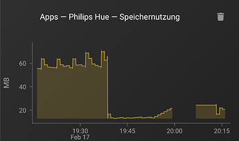

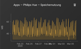

Interessant sieht der Verlauf der Philips Hue App aus. Keine Andere App zeigt zum Zeitpunkt des Ausfalls (ca. 19:40) bis zum PTP (20:04) solche Auffälligkeiten.
Seit 4.0 habe ich des Öfteren kurzzeitige Wifi-Verbindungsprobleme, roter Balken links unten.
Behebt sich aber nach wenigen Sekunden wieder selbst.
Technische Ausfälle habe ich noch nicht bemerkt.

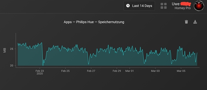

Mein Hue sieht schon seit 3.2.1 so aus.
Auch da aber keinerlei Auffälligkeiten im Betrieb.
Ist schon merkwürdig dieses unterschiedliche Speicherverhalten der Hue App.

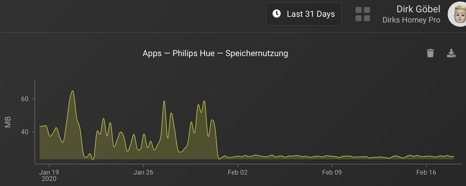

Bei mir läuft die App aber nach wie vor stabil. Was Anfang Februar passiert ist, kann ich leider nicht mehr 100%ig nachvollziehen. Wie schon mal erwähnt, habe ich zu diesem Zeitpunkt andere, ungenutzte Apps gelöscht.

Jetzt macht die Hue App ganz komische Sachen?!
App läuft anscheinend weiter (Wird nicht als abgestürzt oder pausiert angezeigt) trotzdem sind alle Geräte nicht mehr verfügbar!!
Und wenn ich die App neu starten möchte, dann kommt sowas?!!!?
Und deaktivieren lässt sie sich auch nicht mehr!!

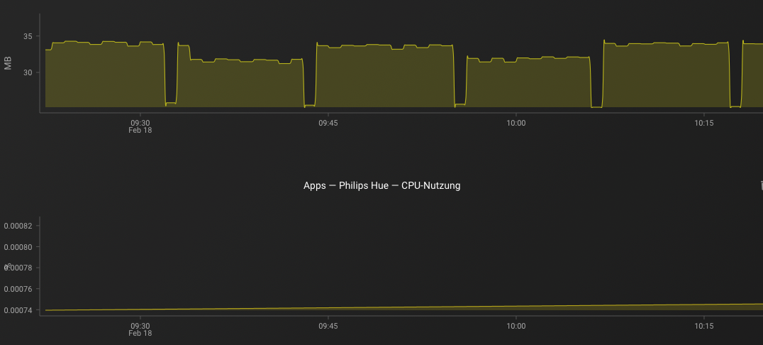

bei mir geht es seit der 4.0 mit nächtlichem Restart um 2:30 Uhr nicht mehr über ~35 MB Speichernutzung hinaus.
Wie schaut es bei euch aus? Hatte schon jemand erneut einen Crash mit der 4.0?
Was bei mir jedoch seither schon öfter vorkam sind Probleme mit dem Fibaro Switch (Licht wurde als aus angezeigt bzw. Timeouts), es war jedoch aus der Ferne via Überwachungskamera ersichtlich, dass eine gut Watt fressende Lampe weiter brannte. Auch ein Strom-Reset von Homey via Wlan Steckdose usw. brachten das nicht mehr zum Laufen. Am Ende half nur zurück nach Hause fahren und ausschalten.
Jetzt ist zwar mein Speicherproblem mit dem Homey behoben, dafür gönnt sich die Hue App jetzt um 20 -30 mb mehr
Hue ist aber essenziell für mein Smarthome, und gefühlt geht es mit der App rückwärts

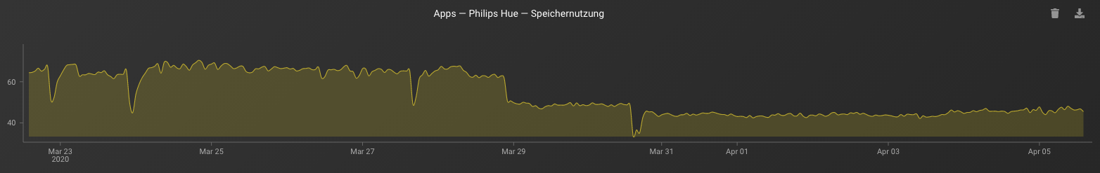

Bei mir hat sich trotz Update auf die v4.0, überhaupt nichts am Speicherbedarf der Hue App geändert. Die Ausschläge nach unten sind automatische Neustarts.
Bisher kein Crash mit der 4.0.

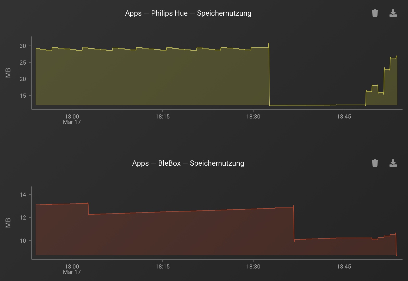

Nach langer, langer Zeit hat sich die Hue App mal wieder ohne erkennbaren Grund aufgehangen, kurz danach auch die BleBox App. Während ein Neustart der Hue App überhaupt nichts brachte, waren die BleBox Geräte nach Neustart der App kurzfristig (nur ein paar Sekunden) erreichbar, zeigten dann aber wieder ein rotes Ausrufezeichen.
Ein Homey Neustart hat wieder alles normalisiert.
