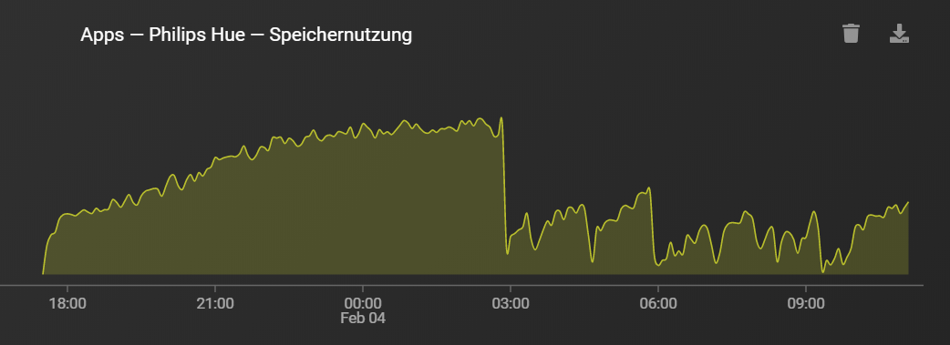

hue hat bei mir im moment immer zwischen 40-45 mb, bis auf einen kurzen moment wo der speicher kurz auf 36 mb runter gegangen ist
Ich denke bei mir ist ein gewisser Zusammenhang zu erkennen (7 Tage Darstellung).
Als die Hue App noch rumgesponnen hat, ist der Homey Speicher angestiegen. Erst bei „Normalisierung“ der Hue App scheint die Speichernutzung auch nicht mehr anzusteigen. Wie seht Ihr das?
Bei mir hat Hue die Nacht vorerst tatsächlich überlebt:
Allerdings wundert mich warum der Speicher kurz vor 3 massiv sank, ein Neustart der App o.ä. war nicht mehr aktiv.
Hoch bei ca. 70 MB, danach 25-45 MB:

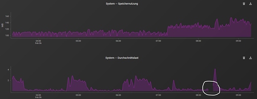

Heute früh schon wieder ein Offline-Homey :face_vomiting:
Der Speicher der Apps siht gut aus. Kein Peak bei Hue.
Alle Apps zeigen in Insights auch durchgehend Speicher- und CPU-Last.
Das einig auffällige ist die System-CPU-Last, die beim Ausfall auf Null fällt:
Ich habe eine separate Support-Anfrage mit Diagnose-ID erstellt…
