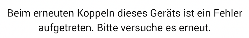

Dennoch gab es immer wieder Probleme bei der Reparatur einiger Zigbee Geräte, z.B.:
Als ich mal Developer Tools → Zigbee aufgerufen hatte, erschien auch 1x folgende Fehlermeldung:
Zigbee ist beschäftigt, bitte versuche es später erneut.
Außerdem hat beim Reparaturversuch ein Gerät das Zigbee-Netzwerk verlassen. 2x musste ich den HP23 auch neu starten, damit ich überhaupt weitere Zigbee-Geräte reparieren konnte.
Es war also echt ein Krampf die Zigbee Geräte zu reparieren.
