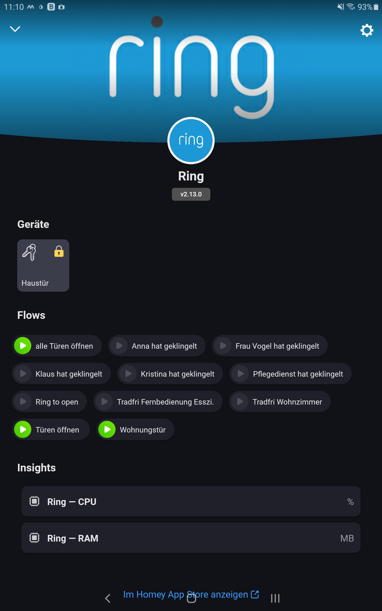

ich habe bereits seit längeren den Fehler, dass mein Homey Pro 2023 kein Signal von meinem Ring Intercom empfängt. Sobald man an der Haustür klingelt, erhalte ich die Meldung in der Ring-App und der Kreis am Intercom leuchtet blau. Auch das auslösen per Homey App funktioniert dann nicht. Dieses Problem tritt in ca. 50 % der Fällen auf. Ein Neustart der App behebt das Problem manchmal.

Okay, ich habs geschafft.. Ich habe in den Einstellungen “Autorisierte Clientgeräte” alle Geräte entfernt und alles neu eingerichtet. Homey war dort 5 mal aufgelistet. Da gab es sicher irgendwelche Schwierigkeiten… Ich bin so glücklich. :smiley:
