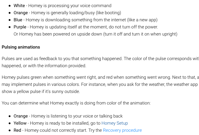

Falls die LED Farben ev. nicht bekannt sind, hier mal zum nachlesen
Lila bedeutet eigentlich Update und das kann sehr, sehr lange dauern.

Ring Farben hab ich schon gefunden, danke.
