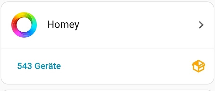

Ich denke bei meinen vielen Geräten, hat Homey early26, richtig was zu tun. Er bekommt zusätzlich noch von Homey early23 und Home Assistant Geräte zugespielt, die er auch noch verwalten und mit Flows steuern muss.
Ok! Ich finde das komplett geil! Wir sind alle komplett Homey gestört :joy:
Ich habe geschätzt 100 Geräte eingebunden!
Gestört ? Das ist gestört !
confused-confused-look (1)
Zumindest zeigt mir das Home Assistant an, wenn ich alle Geräte von meinen beiden Homeys importiere. :partying_face::man_shrugging::exploding_head::water_pistol:
