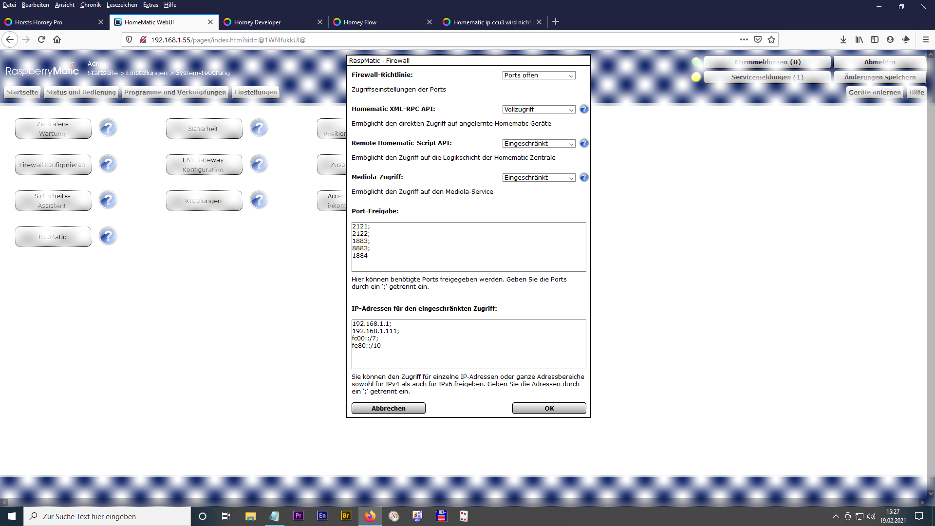

Sieht so bei mir aus:
Dadurch das ich alle Ports blocke und die drei weiteren Punkte auf âEingeschrĂ€nktâ gestellt habe, kommen nur die unteren vier IPâs zur CCU durch.
Die Ports, die ich eingetragen habe, sind keine Standard Ports der CCU. Deshalb musste ich die auch mit angeben. 2121 / 2122 sind CCU Jack und 1883 / 8883 MQTT. Solltest du auch aufnehmen.
Du musst jetzt ins untere Feld die IP vom Homey eintragen. Ich habe bei mir noch mein Handy, mein PC und nen weiteren Host eingetragen.
