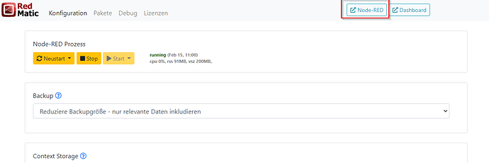

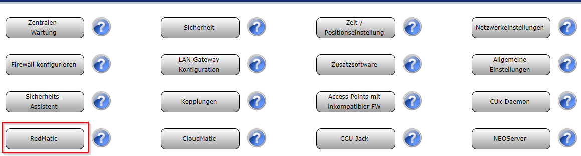

Zur RedMatic Oberfläche kommst über die Systemsteuerung der CCU:
Dann sollte folgende Seite aufgehen:

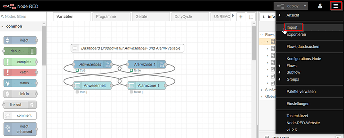

Das JSON File kannst du über Node-RED importieren. Oben rechts klicken.
Anmeldedaten sollten die gleichen sein, wie bei deiner CCU.
Im Node Red dann auf das Burger Menü klicken und importieren auswählen:
Dann im folgenden die Homey.json auswählen.
Nach der Auswahl sollte es dann so aussehen:
Importieren klicken. Dann erscheint folgendes Pop-Up:

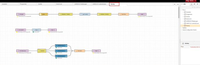

In der Node RED Oberfläche solltest du jetzt einen Homey-Reiter sehen:
Und ganz wichtig. Zum Abschluß noch oben Rechts auf das rote Deploy Feld klicken.
Danach erscheint nach ein paar Sekunden folgendes Pop-Up:
Somit ist alles erledigt und die MQTT Variante auf der CCU ist eingerichtet.

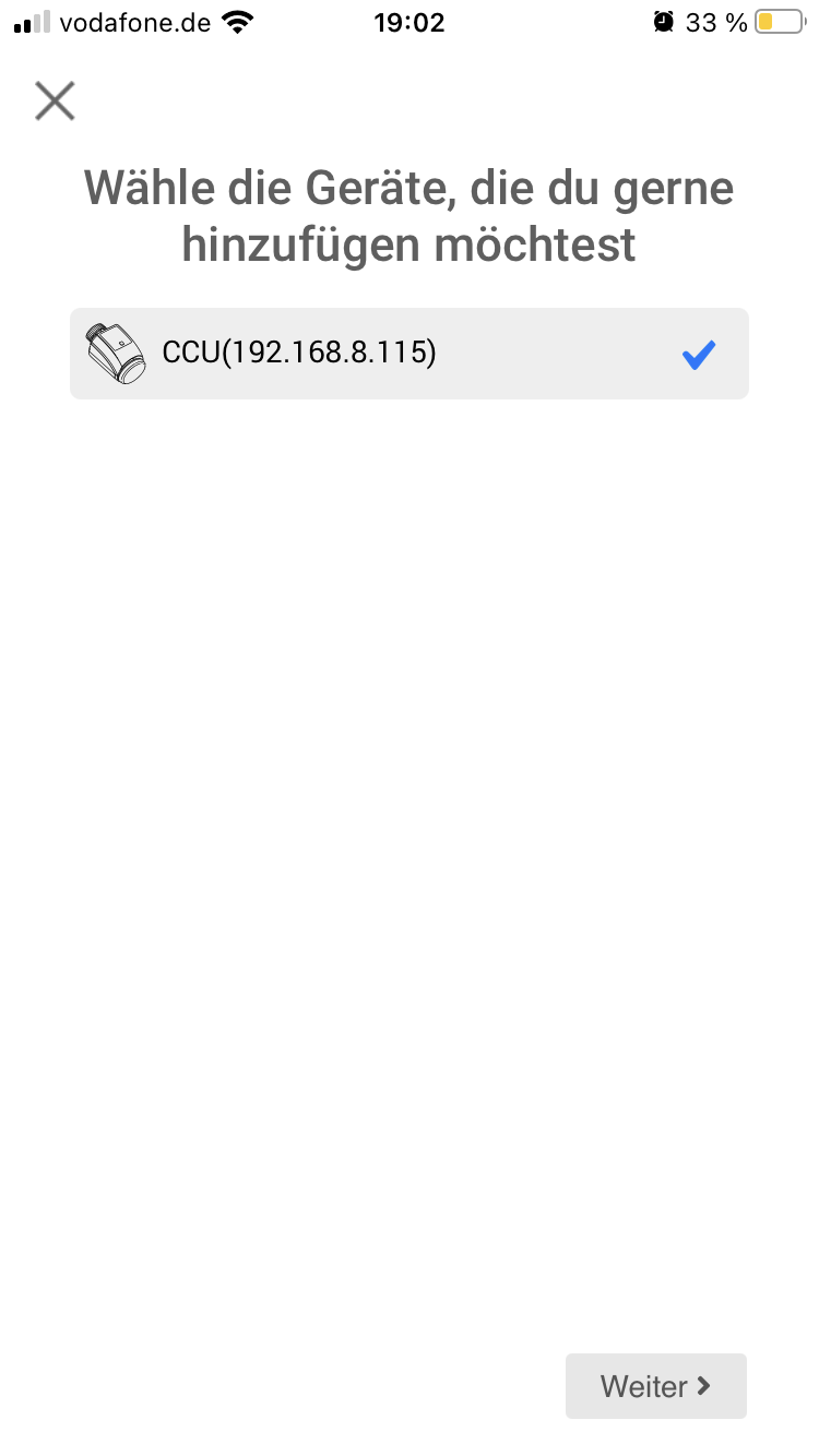

Aber du hast doch den Connect. Er hat deine CCU gefunden.
Was für ein Homematic Gerät möchtest du den hinzufügen?
Du musst das gewünschte Gerät vorher schon auswählen.
Wenn ich drauf klicke kommt als nächstes die Meldung „ keine Geräte gefunden“ also Bild zwei von denen die gerade eingefügt hab.
Das wurde mir auch schon so angezeigt bevor ich die neue Software installiert habe.
Das auf dem Bild wäre dann ein Temperatur Sensor
Ich vermisse da die Geräteauswahl bei dir. Kommt das so nicht?
Der folgende Screen sollte nach Auswahl der Homematic App kommen, danach dann die CCU und dann das ausgewählte Gerät, falls vorhanden.
Edit: Sag mir mal den genauen Namen des Gerätes HmIP …
Hmip-sth
Sieht bei mir aus wie bei dir. Dann wähle ich das Gerät und klicke drauf. Danach kommt die Meldung keine Geräte gefunden
