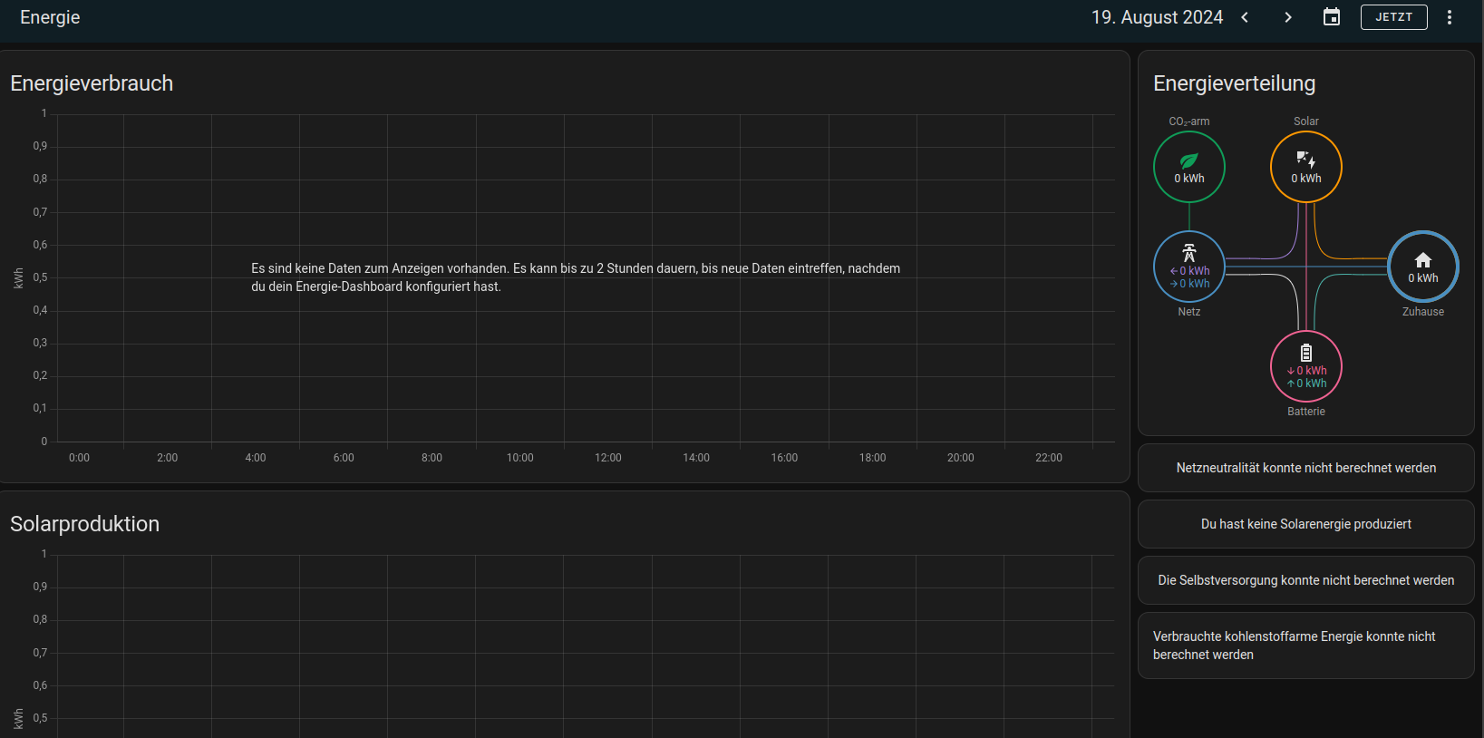

Homeassistant - Werte in der Energieanzeige verschwunden
Das ist komisch, gestern hat das Energie Panel noch funktioniert und heute ist da nix zu sehen. Im Gerät an sich sind die Werte aktuell.

Habe den Fehler gefunden, habe das Gerät umbenannt und offensichtlich werden die Änderungen nicht in die Energie Seite übernommen.
Musste sie händisch wieder neu eingeben, elegant ist das nicht und jetzt funktioniert es wieder.
