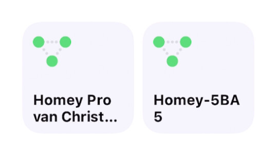

Het lukt me niet om home kitt apple te koppelen aan homey zie
En welke code gebruik je?
20020200
Weet je zeker dat je Homeykit gebruikt en niet de experimentele ingebouwde Homekit implementatie?
Dag Robert,
Heb even een filmpje gemaakt zie link…
Het lijkt erop alsof je zowel Homeykit als de ingebouwde experimentele Homekit implementatie actief hebt:
Als je Homeykit wilt gebruiken moet je de ingebouwde uitzetten.
Bedankt voor de tip, maar hoe zet ik die uit??
In de mobiele app (Meer > Instellingen > Experimenten > Apple HomeKit)
Robert, bedankt, gevonden!!
