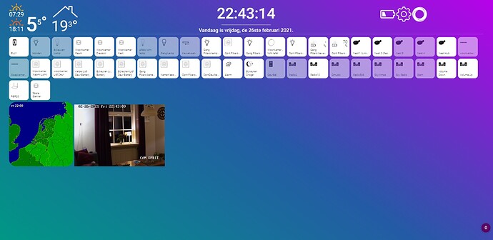

Ik heb dit er van gemaakt, afgeronde hoekjes heb ik nog niet voor elkaar:
