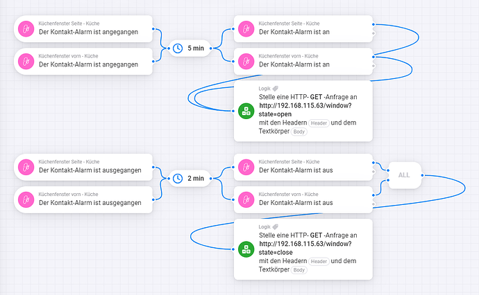

Habe auf die Schnelle ein AF für die Küche gemacht (2x Fenster, 1x TRV).
Soweit wie ich getestet habe geht funktioniert es …

Der Flow sollte funktionieren, allerdings würde ich keine Verzögerungskarten, sondern eine Timer App benutzen.
Die Verzögerungskarten sind problematisch, weil einmal “angestoßen” laufen die stur weiter und können nicht gestoppt werden. Einen Timer kann man aber problemlos stoppen, weiterlaufen lassen und neu starten.
Je nach Art des Flows und insbesondere für kurze Zeiten kann man die Verzögerungskarten aber trotzdem ruhig nutzen.

ich meine mit “mehrere Befehle in einem AF setzen”.
Also wie oben die Aktion Fenster auf und Fenster zu in einem AF (Advanced Flow).
Ich habe sonst bei homee zwei HGs (homeegramme) gemacht.
  1. was passiert wenn Fenster auf
  2. was passiert bei Fenster zu
    Aber alles funktioniert soweit. :wink: - ich mache das aber zur besseren Übersicht nur für ein Gerät oder Raum.

Die beiden Nippel (Insider, siehe Video) sind
  • oben für “Bedingung ist zutreffend” (wahr)
  • unten für “Bedingung nicht zutreffend” (falsch).
    Du kannst also von einer Bedingung ausgehend Aktionen für beides steuern.
In Deinem Flow sind ja auch schon mehrere Trigger-, Bedingungs- und Aktions-Karten enthalten und er funktioniert auch.
Also theoretisch kannst Du so viele Trigger- (Wenn…), Bedingung- (Und…) und Aktions-Karten (Dann…) in einem Flow, die Oberfläche wird Canvas (Leinwand) genannt, ein- und zusammenfügen. Mir ist zumindest kein Limit bekannt.
Hier ein paar Basics für die ReadMe-Fraktion… :wink:
Der Aufbau ist prinzipiell immer identisch:
Die Anzahl der Karten spielt dabei keine Rolle:
Es ist auch möglich Bedingungen hintereinander anstelle von parallel prüfen zu lassen, das scheint für einige anfangs einfacher zu sein:
(Das Ergebnis ist identisch mit der Prallelprüfung der Bedingungen bei dem 2. Flow)
Auch Aktionskarten können hintereinander ausgelöst werden:

Der Flow oben ist der erste “mehrfach” - Flow von mir - nach eurer Antwort mal probiert - funzt !!
