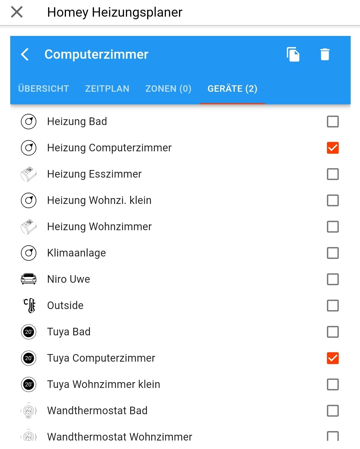

Hier meine einfache testconfig:
Du hast beim Heizplan deine Geräte/Zonen richtig hinzugefügt?
Welche Thermostate benutzt du ?
Ich habe einen Tuya Thermostat mit dem Heizplan am Laufen funktioniert gut. Wobei ich im Gegensatz zu dir nicht die Zone, sondern die Geräte ausgewählt habe.
