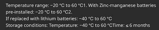

Für den Einsatzzweck die beste Wahl der bisherigen Empfehlungen wäre sicherlich der von @Undertaker vorgeschlagene SwitchBot Indoor/Outdoor Thermo-Hygrometer mit Lithium Batterien/Akkus, da dieser Sensor die “üblichen” -20 °C deutlich unterschreitet:
Nachteil aus meiner Sicht: Es wird ein zusätzlicher Hub benötigt.

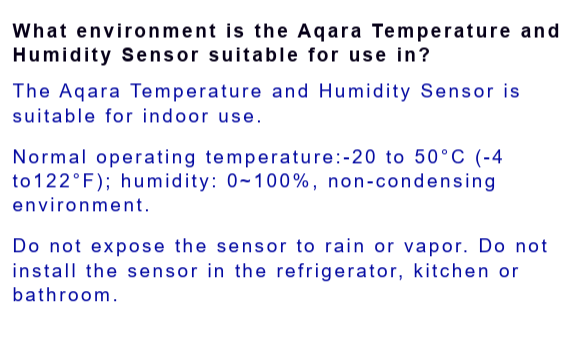

Weiß nicht warum der Aquara nicht über Kühlgeräte geeignet sein soll.
Ich habe den Aquara erstmal in eine Ziplocktüte gepackt und beobachte (vielleicht hilft auch eine gute neue CR2032.
