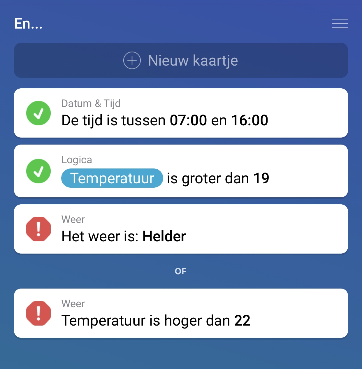

Dus de temp van het weer vergeleken met de temp van een sensor!
Da klop nie he!

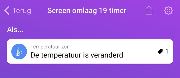

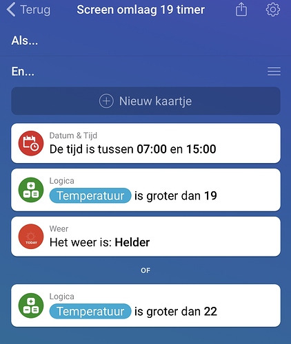

Bij de “En…” gebruik je een “Temperatuur” token, bij de “OF” gebruik je een waarde die uit een weer app komt. Die laatste komt, voor zover ik kan zien, niet uit de draadloze weersensoren app.
Maar wat gaat hier mis dan? Als temperatuur zo’n is veranderd.
(En de tijd is tussen 7 en 15, en de veranderde temperatuur (uit de als) is hoger dan 19, en het is helder weer) OF (en ik hoop dat dat de voorgaande 3 overrulede) hetwordt warmer dan 22 graden (weer die 433 ontvanger)
Ik heb nu maar 2 flows gemaakt
Je gebruikt sowieso twee verschillende temperatuur waarden:
- de eerste (in de ALS en, naar ik mag aannemen, in de EN) komt van “Temperatuur zon”
- de tweede komt van “Weer”
Mij is niet duidelijk waar die verschillende waarden vandaan komen, en of je in de screenshot waarin de temperatuur 26.3°C is de ene of de andere laat zien.
Je hebt gelijk… die 2e waarde kwam uit de weer app en die is minder ‘heet’ als mijn 433 temperatuuropnemer. Dom, dom, dom…Dat was ook het screenshot. Morgen weer even testen
Dit zou beter moeten werken. Waarheid beide temperaturen van hetzelfde opnemertje (weerhutje in de zon) komen. Nog even wat spelen met de temperaturen maar dat komt goed. Net getest maar morgen even live testen.
