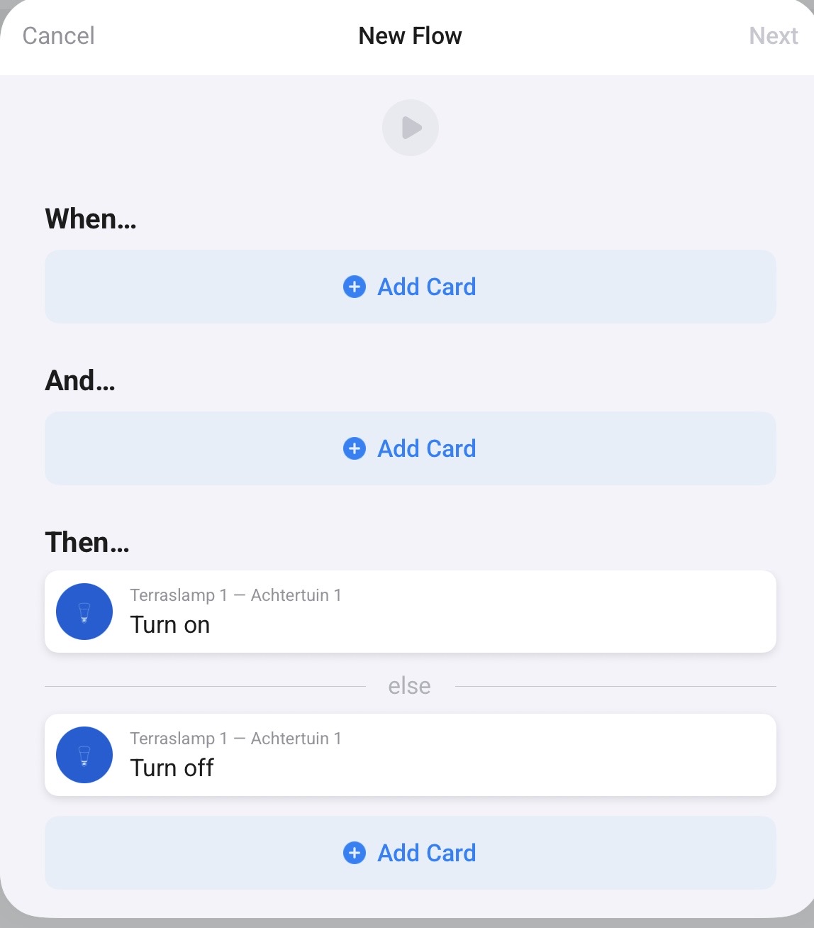

Die EN hoort niet bij de ALS.
Het schema isvolgt opgebouwd:
ALS(WANNEER) de zon ondergaat
EN de lamp is uit
DAN zet de lamp aan.
Je kunt hier maar één startvoorwaarde (trigger) bij ALS opgeven. In advanced flows kun je meer dan een startvoorwaarde naar een en dezelfde vervolgkaart laten wijzen. Maw een flow met meerdere startvoorwaarde maken.

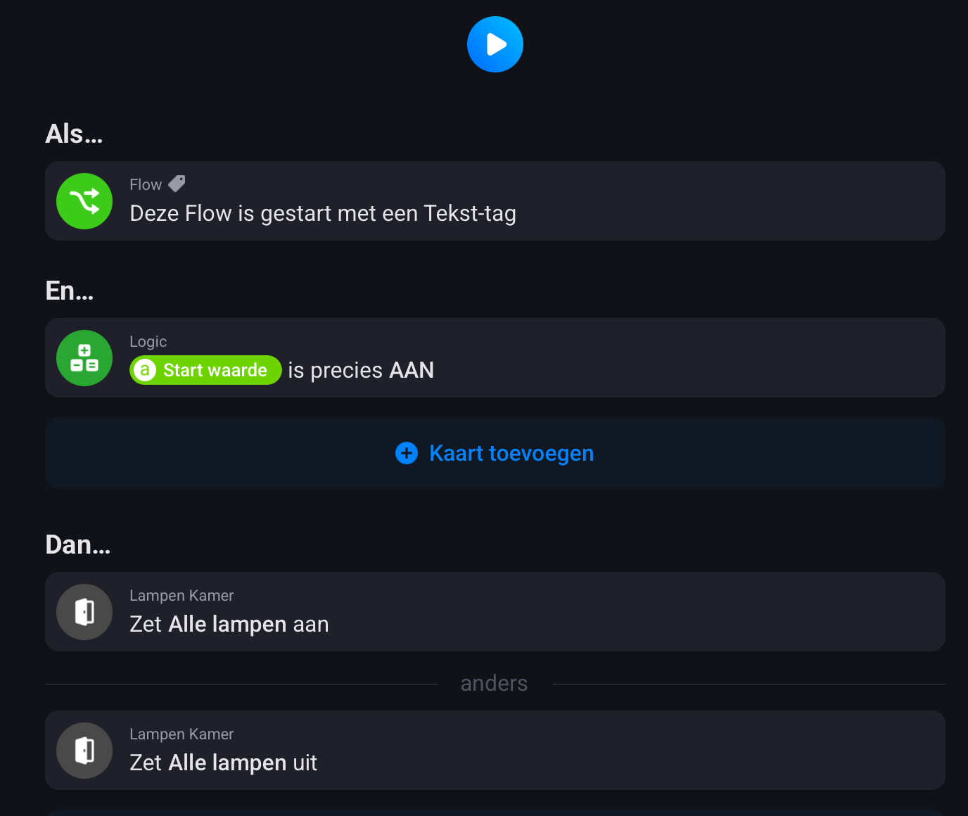

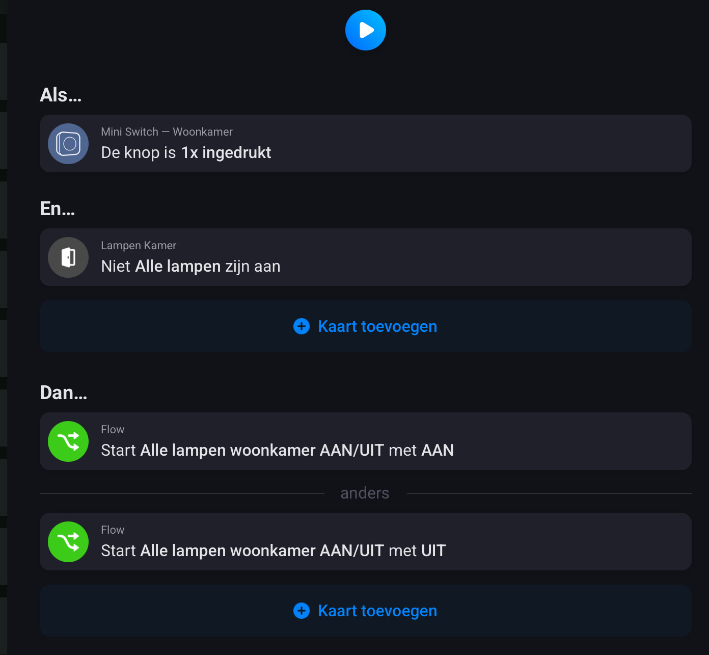

Als advanced flows, zoals @JohanP al voorstelde, geen optie voor je is, is het idee van @Thunder een goed alternatief. Een andere mogelijk is ‘start deze flow met een tag’:
Het heeft m.i. twee voordelen: slechts één flow en één knop per schakelaar voor zowel aan als uit. Waardoor de andere knop een andere functie kan krijgen.
