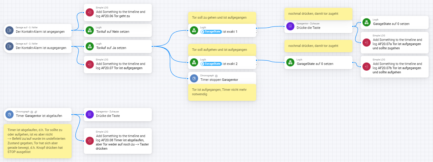

Idee:
Ein Sensor für Tor zu → Variable Torzu yes/no
Ein Sensor für Tor auf → Variable Torauf yes/no
Shelly 1 für Steuerung + virtueller Button zum drücken des shelly
Zeit die Tor benötigt für vollständigen auf oder zu Vorgang → Variable Torzeit
Hilfsflows:
Wenn sensor torzu alarm an , dann Variable torzu=no
Wenn sensor torzu alarm aus , dann Variable torzu=yes
Wenn sensor torauf alarm an , dann Variable torauf=no
Wenn sensor torauf alarm aus , dann Variable torauf=yes
Es gibt 3 Zustände:
Siehe diesen flow. Passt das so?
Wie mache ich diese abfrage am besten, also wenn das tor undefiniert ist.
VIELEN DANK!

ich habe es jetzt mal so konzipiert (noch nicht getestet) mit status Variable.
mal sehen ob das klappt.

Nein, du über siehst nichts. Nur werde ich vermeiden, zweimal einen Befehl geben zu müssen, in dem ich es Homey machen lasse. Ich werde berichten, ob es so klappt oder nicht. Auf dem Screenshot siehst du auch nur den einen Zweig für Tor zu der andere für Tor auf ist natürlich dann genau andersrum.
Es Funktioniert!!
Tor geht auf und zu, egal in welchem Status es ist!

Noch mal die beiden flows im jetzigen Zustand der seitdem läuft.
Flow 1:
Flow2:
