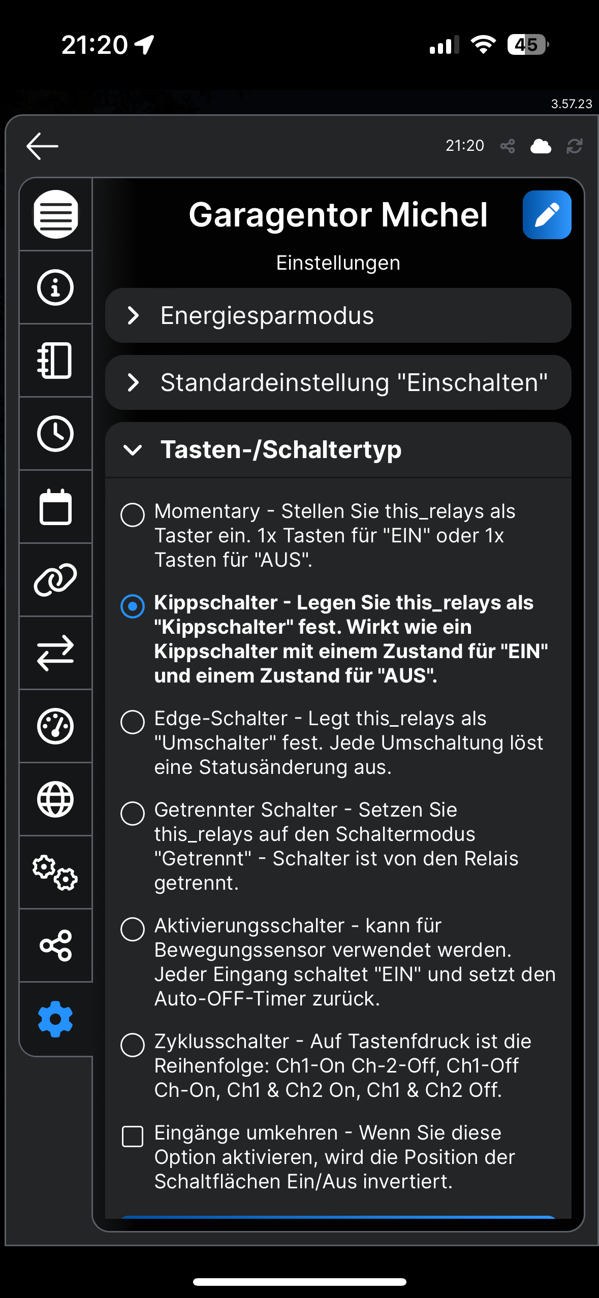

Das Shelly Uni ist wie folgt konfiguriert:

Der Garagentorantrieb reagiert nämlich auf Impulse (= Taster) und nicht auf bleibende Schaltzustände (= Kippschalter). Deshalb ist die Konfiguration des Shelly Uni als Kippschalter mit hoher Wahrscheinlichkeit auch falsch. Es sei denn, dass man die Impulsdauer nicht einstellen kann, wenn das Shelly Uni als Momentary konfiguriert ist.

Das Problem ist vermutlich, dass wenn einer der originalen Funk-Taster benutzt wird sich das Garagentor zwar in Bewegung setzt, dies von dem Eingang des Shelly Uni registriert, dadurch einer der Flows gestartet wird und das virtuelle Gerät schaltet, was dann das Shelly Uni ein- bzw. ausschaltet.
Edit
@Asterix, was hast Du eigentlich an den Eingängen des Uni angeschlossen? Diese “entriegeln / verriegeln” das virtuelle Gerät. Und diese Änderung schaltet das Tor wieder ein bzw. aus. Ich bin ein wenig verwirrt.
@Asterix setz mal die Zeit auf 0,3 statt 1. Das Tor will einen Impuls.
