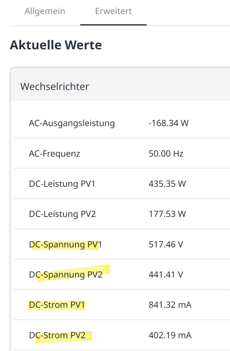

ich habe mir das bei Homeassistant mal angeschaut - wie erhält Du denn da die Werte je String / mppt?
Zumindest V und A sind vorhanden. W müsstest du dir ggf über Helper berechnen.
zum Vergleich
