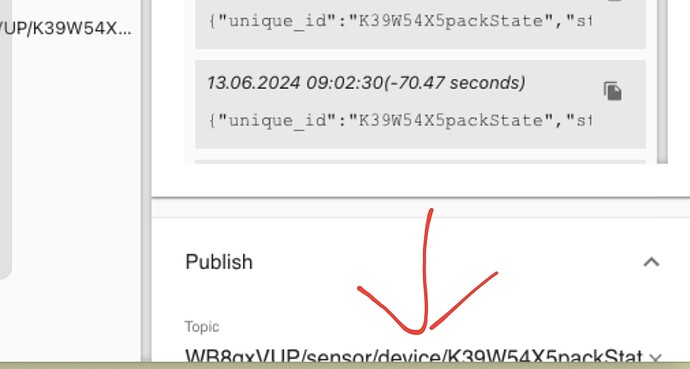

Topic könnte auch dieses sein?
WB8gxVUP/sensor/device/K39W54X5/packState
oder
WB8gxVUP/K39W54X5/state
Was steht dort unter diesem Topic?

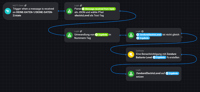

Ich habe es mit dem MQTT Client und einem Advanced Flow laufen. Aktuell kann man nur Daten „Lesen“ wenn man sich mit Mqtt verbindet. Zendure sendet die Daten im json-Format.
In den Einstellungen ist die Adresse mqtt.zen-iot.com mit Port 1883.
Es müssen weiter die Felder Benutzername (Username for the Broker), Kennwort (Password for the Broker) und ClientID ausgefüllt werden.
Die Option „Enable to Povide a custom Client ID that is used when connection to the Broker“ muss aktiviert sein.
Advanced Flow für z.B. den Batterie-Level:
DEINE-DATEN-1 und DEINE-DATEN-2 wurden beim erstellen des Tokens angezeigt.
Da Zendure die gleichen Daten teilweise mehrfach in kurzer Reihenfolge sendet, schreibe ich den Wert in eine Variable und prüfe ob die “neuen” Daten gleich der in der Variable sind > In diesem Fall benötige ich keine neue Info/Push da der Wert ja bereits bekannt ist.
