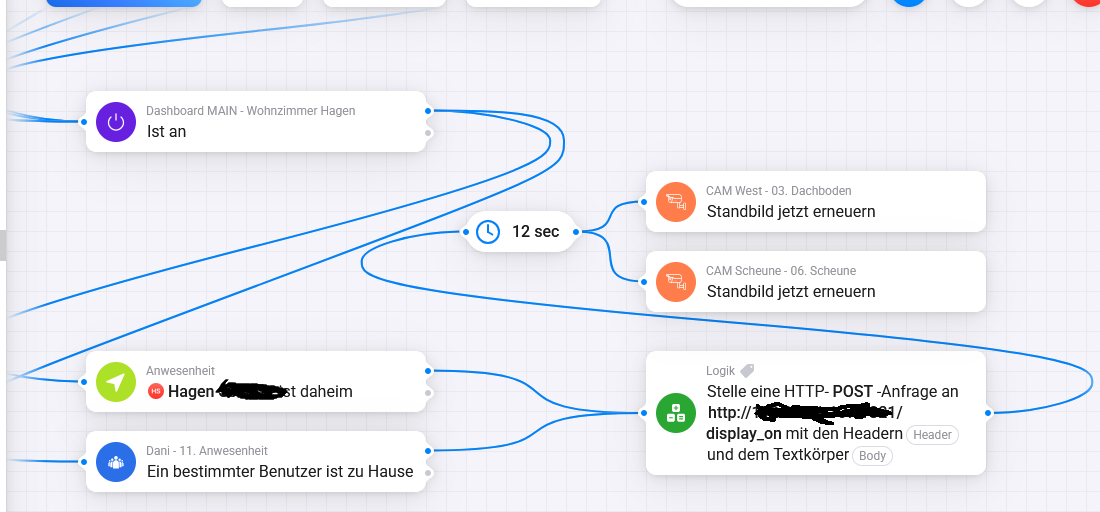

ich kämpfe immer noch mit der Onviv App und habe da ein komisches Verhalten:
Starte ich über das Handy - Schnappschuss aktualisieren (über den rot markierten Button) - wird das Bild wie gewünscht aktualisiert:
Über einen Flow funktioniert das nicht:
Hat Jemand eine Idee?
VlG. Hagen
Was willst du denn damit bezwecken? Mit deinem Flow wird ja nur der Snapshot aktualisiert, er wird dir aber nicht angezeigt.
Du müsstest den Flow mit einer Push Nachricht ergänzen.
Oder verstehe ich dich falsch?
Danke für deine Antwort!
Habe ich vergessen dazu zu schreiben: die Kameras haben je eine Kachel auf meinem Dashboard und da hätte ich es gerne, dass bei bestimmten Ereignissen die Bilder der Kameras aktualisiert werden. Leider gibt es bei dem von Homey angebotenen Dashboard keine Möglichkeit sich Push-Nachrichten anzeigen zu lassen. Zur Zeit lasse ich über einen Flow die Schnappschüsse aktualisieren, leider wird der aktualisierte Schnappschuss nicht auf dem Dashboard angezeigt, sondern ein Bild von irgendwann. Der Versand über Push aufs Handy funktioniert ohne Probleme.
Ahh ok, jetzt verstehe ich👍🏼
Bist du aber sicher, dass er nicht aktualisiert? Denn mir ist auch schon aufgefallen, dass die angegebene zeit nicht stimmt, jedoch der snapshot aktuell ist…
Ist leider so. Per Push kommen die aktuellen Bilder von den Kameras immer an. Nur auf den Kacheln des Dashboards werden sie nicht aktualisiert. Das ist echt nervig.
Hast du den Entwickler der App schon kontaktiert? Der ist eigentlich immer sehr hilfsbereit und auch schnell…
Mache ich, wenn ich wieder mehr Freizeit habe.
Danke für die Tips!
Habe die Lösung gefunden: es wird eine Verzögerung von minimum 12 Sekunden gebraucht, so lange braucht das Tablet um die Dashboardapp zu aktualisieren.
