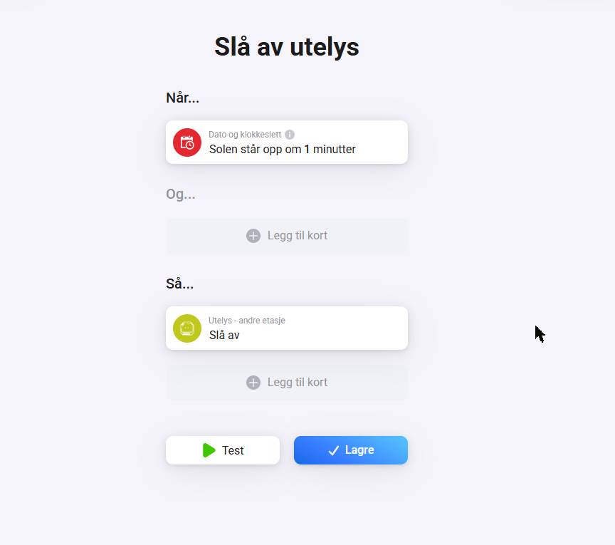

FÄr ikke flowen til Ä fungere - slÄr ikke pÄ og av lys ved sol oppgang og sol nedgang.
NĂ„r jeg kjĂžrer test pĂ„ flow’en fungere den, men ikke ellers.

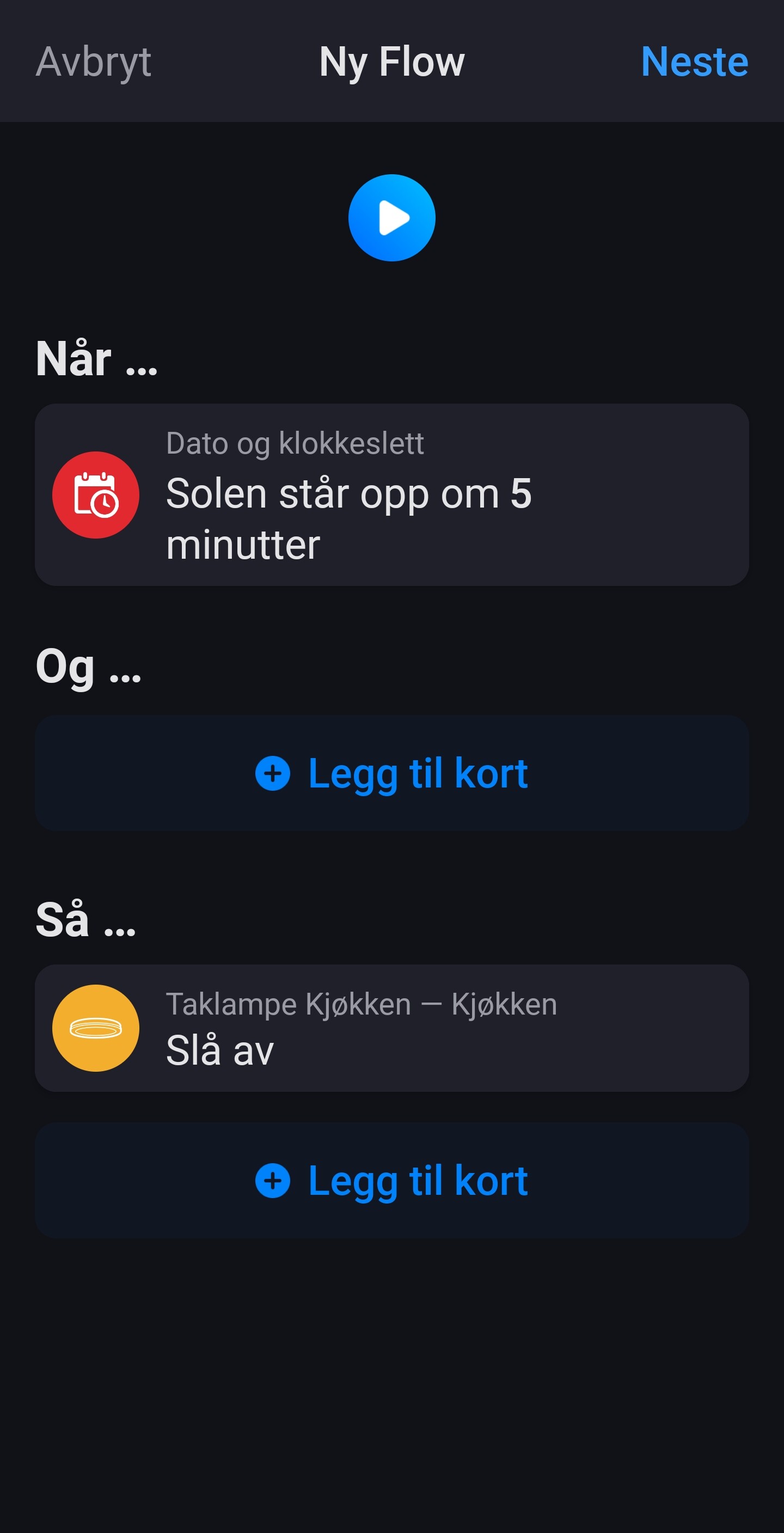

Din flow slĂ„r bare pĂ„ lampen ved solnedgang, du mĂ„ ogsĂ„ lage en ny flow som slĂ„r av lampen ved soloppgang😉
Eksempel:
Lampe av ved soloppgang:
Lampe pÄ ved solnedgang:
Jeg har en Flow som ogsÄ slÄr av lampene.
Ingen av Flowene fungere.
