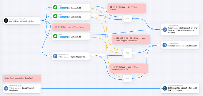

Wobei Triggerkarten mit X wird mehr als… bzw. X wird weniger als… eigentlich zu bevorzugen sind, da diese nur dann getriggert werden, wenn der Wert über- bzw. unterschritten wird. Bei den Triggerkarten X hat sich geändert wird der Flow bei jeder Änderung getriggert. Ich habe bisher zwar noch nichts davon gelesen, dass solche Flows ein Problem hinsichtlich Überlastung darstellen, aber es gibt sicherlich eine Grenze, wo es möglicherweise zum Problem werden kann.
