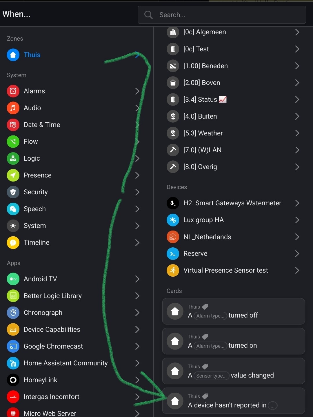

Die zijn onder de zones te vinden:

Dit zijn de kaarten onder “Thuis”.
Homey Pro 2019
Homey Pro 2023
