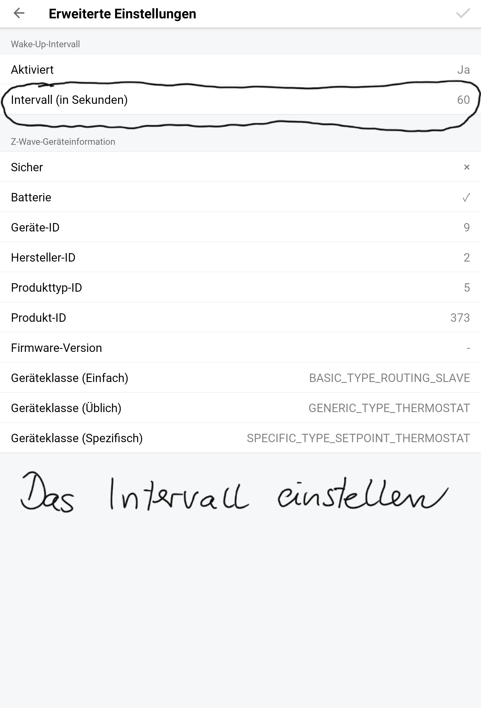

Die Devolos sind normalerweise auf das Intervall 5 Minuten eingestellt.
Mach nochmal die Batterien raus und wieder rein.
Alternativ bitte in den Einstellungen schauen, wie hoch das Aufwachintervall eingestellt ist.

AChduje – das steht bei 1800 :slight_smile: Und bei AKtiviert steht “NEIN” – komische Standardeinstellungen
Ich teste mal und melde ich gleich wieder.
Funktioniert auch ohne Anpassung :clap:
Wie man sieht auch exakt nach 1800 Sekunden (siehe meinen Post oben)
Was ich aber jetzt nciht verstehe - warum hat er jetzt die Temperatur übermittelt, obwohl bei Wake-Up-Intervall “AKTIVIERT = NEIN” stand?!?
