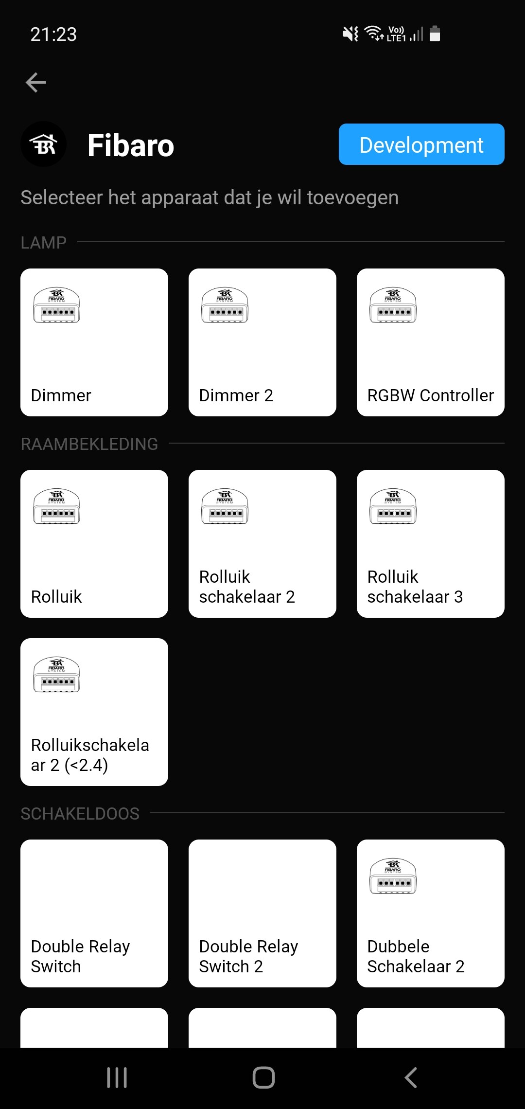

Misschien zie ik er gewoon over, ik dacht dit even met een motion sensor te testen, maar ik zie helemaal geen Walli devices staan als ik kies om een nieuw Fibaro device toe te voegen?
[edit]
V5 met app v2.1.33
Ja, die heb ik dus niet :smile:
Dat is een oude versie (Mei 2019!), er misschien er eens aan denken om de app store versie weer eens te installeren :stuck_out_tongue: die zit al op v2.4.6 (stabiel) of v3.0.6 (test)
Hm, vond het al vreemd dat er Development bij staat. Waarschijnlijk een versie die ik ooit eens via CLI geïnstalleerd heb dan?
inderdaad is dat de oorzaak, als ik de changelog mag geloven is het waarschijnlijk na een fix van de deur sensor :stuck_out_tongue:
Ha, nu je het zegt! Heb ik inderdaad eens getest omdat de temp-sensor niet goed werkte! :smile:
[edit]
Gelukt, en de sensor werkt nu inderdaad stukken beter!
Sinds ik de laatste versie heb geïnstalleerd mis ik de icoontjes van de S2’s van mijn Double Switches. Ik weet niet juist meer welk type het is (Product type is 514/4098).
Is dit een gekend probleem?
Ik gebruik de S2 van mijn Double Relais 2 (FGS-222) niet (staat helemaal onderaan), dus het was me nog niet eens opgevallen :joy: maar klopt ja, icoon is er niet.

Ik heb FGS-222 en FGS-223. Beide tonen een ander icoon en ik heb enkel bij de 222 het probleem.
Ik heb er net 2 opnieuw toegevoegd waar ik niet te veel flows bij had en de icoontjes zijn er inderdaad terug nu. Vreemd…
Nou ja, zal ik maar wat tijd vrij maken om de rest ook te doen. :frowning:
