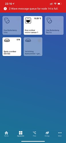

Hé allen,
Al enige tijd krijg ik met regelmaat onderstaande melding (zie tekst in rode balk). Deze melding verschijnt wanneer ik een Fibaro double switch schakel (Spots voordeur of verlichting huisnummer + grondspots). Er gebeurd vervolgens niks. Online kan ik niks vinden wat me helpt om deze melden te kunnen plaatsen.
Alles in de laatste (officiële) firmware en de afstand tot Homey is enkele meters met een muur ertussen. Dit lijkt me niet direct een probleem want in deze opstelling werkt het al ongeveer 3 jaar en eigenlijk altijd zonder problemen tot aan de laatste maanden/weken.

Message queue full suggereert dat Homey veel opdrachten tegelijk heeft die niet tijdig verzonden kunnen worden. Gebeurt dit met bediening vanuit de app? zitten er flows op die per ongeluk heel vaak achter elkaar dezelfde switch willen bedienen? Ik zou eerst even alle flows hierop uitschakelen. Als het dan blijft gebeuren lijkt me dit iets voor Athom support.
Ik ga er wel van uit dat node 14 ook echt deze fibaro module is, dat kun je controleren on de advanced settings of via de Homey Developer Tools

Bedankt voor je snelle reactie. Ik heb inderdaad een controle flow die na 1 min checkt of de lampen aanstaan obv de energie. Hierdoor kan het zijn dat er elke minuut een opdracht wordt verzonden. Ik ga de flows eens uitzetten om te zien of dat helpt. Bedankt voor de tip :ok_hand:t2::+1:t3:
Vreemd is wel dat dit altijd (2-3 jaar?) zo gewerkt heeft en sinds enige tijd problemen geeft.
Als ik naar het load gemiddelde kijk van Homey dan is dat ook vaak 150+ % (via de instellingen kunnen je dit inzien tot 15 min geleden).
Misschien ook een goed idee om in de insights te kijken of er een app is die heel veel cpu opeer, al dan niet door overenthousiaste flows.
Of flows overmatig vaak triggeren kun je ook zien in de online flow editor. Die laat in een tooltip zien hoe vaak een flow is uitgevoerd.
