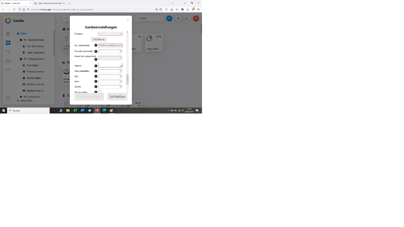

Hab ein entsprechendes Device erstellt, aber leider bin ich mal wieder nicht in der Lage das Device richtig zu programmieren, oder gibt es irgendwo eine Anleitung dazu?
hier die momentanen Einstellungen:
Welche Felder müssen noch bestückt werden, um die Helligkeit, die mein Fibaro Motion Sensor zur Verfügung stellt anzuzeigen?
VlG. Hagen

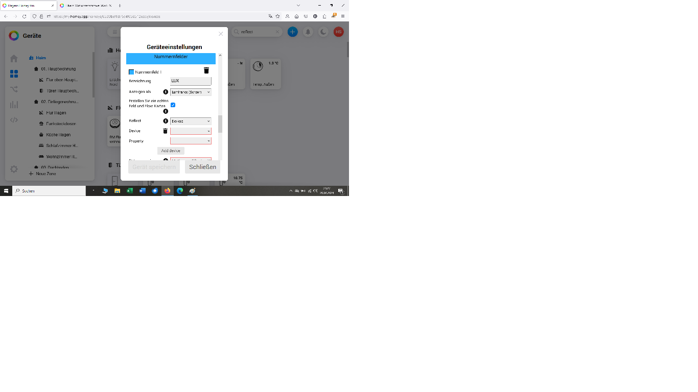

Im Bereich Wartung → Reparatur versuchen wählst Du ganz oben die Geräteklasse (Device Class) Sensor aus. Dann noch folgende Einstellungen vornehmen:
Diese sind aber ja schon vom originalen Fibaro Motion Sensor vorhanden)
Bei den Geräteeinstellungen noch das Statusfeld auswählen (Helligkeit):
Und das wars auch schon. Links oben das AVD, darunter der Sensor von dem der Helligkeitswert “kopiert” wird. In diesem Fall ein Philips Hue Outdoor Sensor:

Vielen lieben Dank für Deine Erklärung!!!
Sorry für die zu kleinen Bilder!

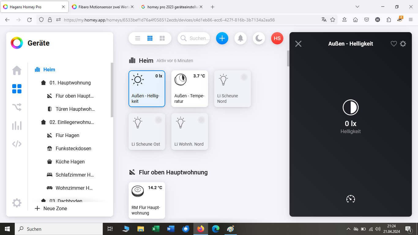

So sieht`s jetzt aus:

Das AVD funktioniert jedenfalls. Ich bin immer wieder begeistert, was mit dem Homey so möglich ist.
Zur Zeit habe ich noch zu viel Traffic auf dem Sensor, dem gefällt es wohl Draußen nicht, hab ihn in einer Elektrobox mit durchsichtigen Deckel installiert. Dort sieht er min. alle Viertelstunde eine Bewegung, obwohl nichts passiert. Da wird die Batterie wohl schnell leer sein.
VlG. Hagen
