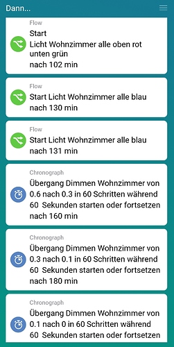

Ich habe beispielsweise meine Lichtsteuerung damit laufen.
Pro Lieblingsfarbe hab ich einen Flow, der diese Farbe startet, oder einen bestimmten Dimmwert einstellt.
Also z.B:
Wenn
Dieser Flow gestartet wird
Dann
Alle Lampen blau.
Jetzt habe ich jeweils einen Steuerungsflow, der diesen Farbwechsel oder Dimmlevel aufruft.
Z,B.
Wenn
Zeit ist 22 Uhr
Dann
Starte Flow Licht blau
Starte Flow Dimmlevel 50%
Ich hab so den Vorteil, dass ich Farben oder Dimmlevel in verschiedenen Flows verwenden kann, ohne alle dazu gehörenden Lampen einzutragen.
