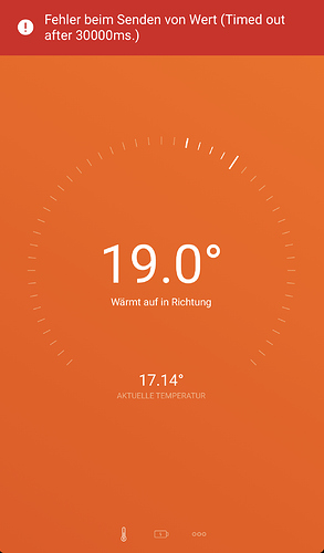

Ja, ist sie, wenn sie doch nur mit meinen Danfoss und Devolos funktionieren würde.
Ich bekomme immer nur Fehlermeldungen
Das virtuelle Thermostat funktioniert hingegen problemlos.

Nur die Devolo bzw. Danfoss scheine mit homey nicht so toll zu laufen. Wenn ich neue Temperatur setzte egal ob per Flow in der App oder per Wandthermostat. Bekomme ich immer diese Fehlermeldung.
Aber das Thermostat übernimmt trotzdem die neue Soll-Temperatur?!
Ja, mein Danfoss Wandthermostat zickt auch
