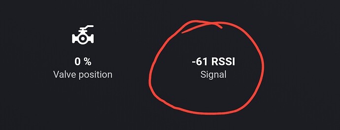

Der TRV hat manchmal Verbindungsprobleme und so richtig abschalten kann er manchmal auch nicht. Obwohl ich schon die größere Kraft eingestellt habe. Ist halt nicht wirklich zuverlässig.
Wie sind die Erfahrungen mit den Neratmo und Fibaro Heizungsregler?
Da es sich um ein Wlan Thermostat handelt, hast du schon mal geprüft, ob dein Wlan am Einbauort vielleicht zu schwach ist ? Nach ein paar Tagen Laufzeit, sollte er dir einen RSSI Wert anzeigen. Hier lässt sich gut ablesen, wie gut der Empfang ist.
Da ist aber dein Heizungsventil der Schuldige. Bade das Ventil mal in WD40 und beweg den Ventilstift mal ein paar Minuten mit einer Zange. Es gibt übrigens das Innenventil als Ersatzteil. Das kannst du selbst austauschen. Da kommen beim Wechsel nur ein paar Tropfen Wasser raus. Ansonsten musst du vom Fachmann das komplette Ventil tauschen lassen.
Auch hier halte ich das TRV für unschuldig.
RSI wird nicht angezeigt. Das Ventil selbst geht ganz gut.
