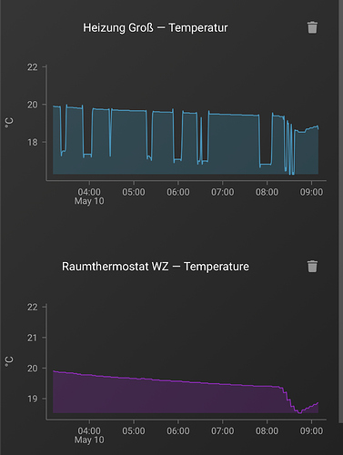

Habe jetzt zum Test die Ist-Temperatur eines Wandthermostates an das Heizungthermostat eingerichtet Sobald sich die Temperatur des Wandthermostats ändert wird dieses an den Spirit gesendet.
Leider funktioniert das nur halbherzig. Immer wieder gibt es im Temperaturverlauf des Spirit Ausschläge nach unten. Denke also, dass das dem Verhalten entspricht was du auch beschreibst.
Eigentlich sollten die Verläufe ja identisch sein?!
Hey, danke fürs nachtesten. Es verhält sich genauso wie
Von dir beschrieben. Ich werde das mal nach meinem Urlaub als Bug melden. Hoffe der ist in der App und nicht in der Firmware.

Hab das gleiche Problem und vermute einen Fehler bei der Übertragung der Temperatur. Wenn die Spirit das nicht verstehen bzw deuten können, dann nutzen die ihre eigene Temperatur als fallback.
Laut DEV sollte das Problem behoben sein.
Klappt es jetzt besser?
Ja mit v2.0.7 ist das Problem behoben.
