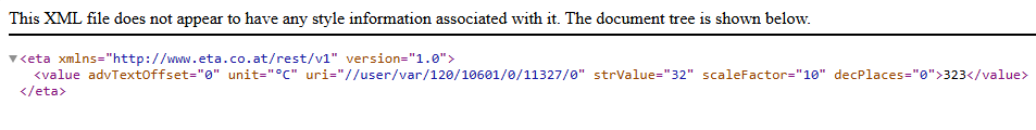

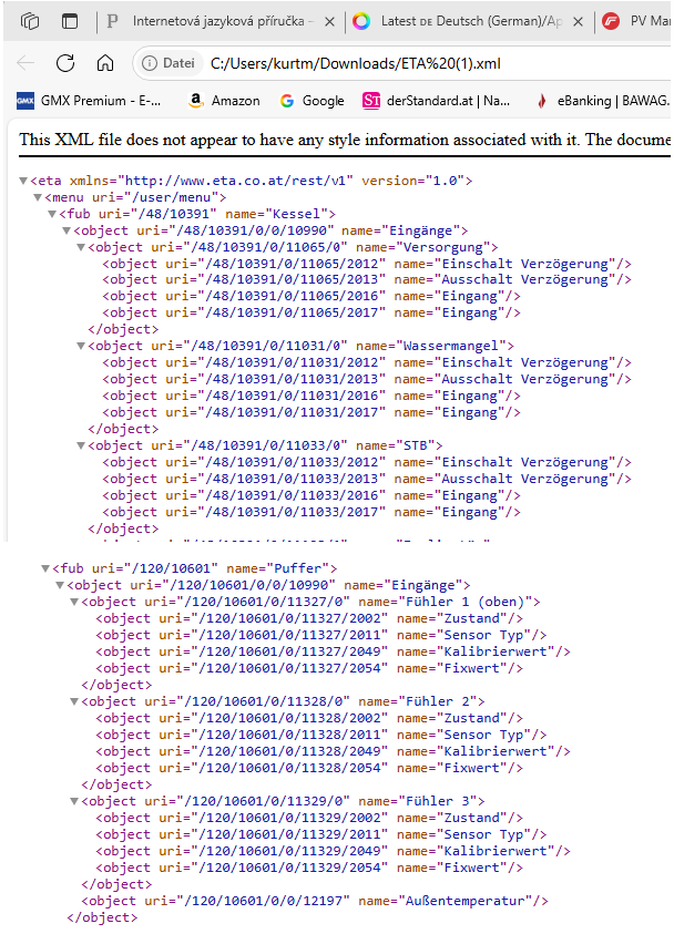

Aber: Man kann ETA Heizungsanlagen mit XML files auslesen; .. einfach im Browser
http://IP-Eta-Anlage:8080/user/menu
eingeben & man bekommt schwupps ein xml file (leider kann ich das nicht hochladen) :smiling_face_with_tear: daher Auszug als Bild - aber man kann wirklich alles damit auslesen
So .. daraus kann man schöne Abfragen machen - ein beispiel:
Temperatur Pufferspeicher Oben - im xml file findet man ; wir machen daraus jetzt eine Anfrage:
http:/IP-Eta-Anlage:8080//user/var/120/10601/0/11327/0
als Ergebnis kommt dann im Web-Browser:

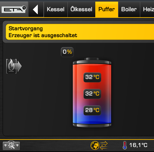

= Pufferspeicher hat 323°C = Anzeige 33° C im Puffer Speicher oben

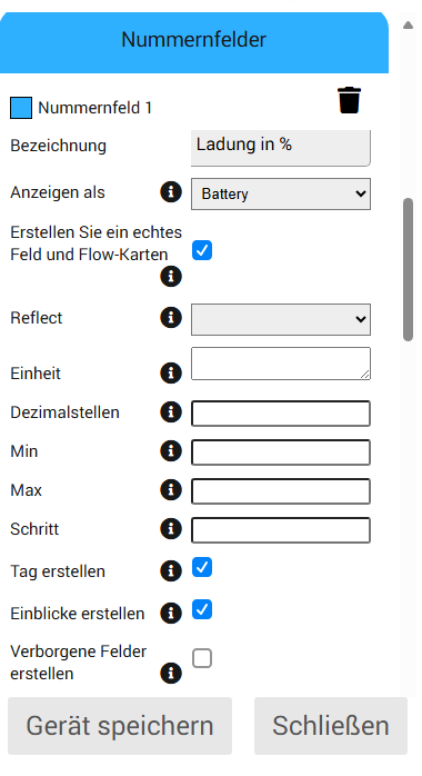

Mittels DeviceCapabilities kann man nun wunderbar Virtuelle Geräte anlegen & die entsprechend angelegten Nummernfelder mit diesen werten befüllen - hier als Beispiel der Ladezustand des Pufferspeichers in %

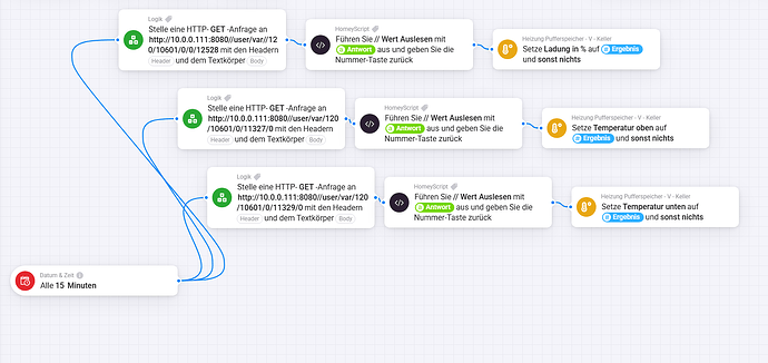

Sodann kann man schöne Flows anlegen um diese Werte automatisiert; der mittlere Strang zeigt
  • die Logik http Get anfrage (http:/IP-Eta-Anlage:8080//user/var/120/10601/0/11327/0) für den Temperaturfühler des Puffers oben
  • das Script holt sich den Wert wert aus dieser Abfrage
  • das Ganze wird im Virtuellen Gerät Puffer /Nummernfeld Temperatur oben dargestellt
darstellen zu lassen
