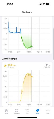

Ik ben net begonnen met Homey Pro. Erg netjes het energie dashboard. Ik mis echter nog wat. Ik wil graag weten per dag hoeveel zonne energie ik zelf heb gebruikt. (we willen natuurlijk zo min mogelijk terug leveren.) In home assistant energie dashboard had je een mooi metertje waar je in percentage ziet hoeveel je zelf voordienend bent. Dit meter mis ik heel erg. Het zou ook nog beter kunnen door ook nog de zelf verbruikte waarde in kwh te weten.

:thinking: staat bij jou rechtsboven dat percentage niet weergegeven dan?

Bedankt, Inderdaad ik heb het helemaal over het hoofd gezien. (Het is in dark mode een donker grijs niet opvallende waarde)

Het gekke ook is dat ik hem op mijn mobiel wel zie, maar als ik de mobiele app op mijn mac draai dan is het percentage weg:
