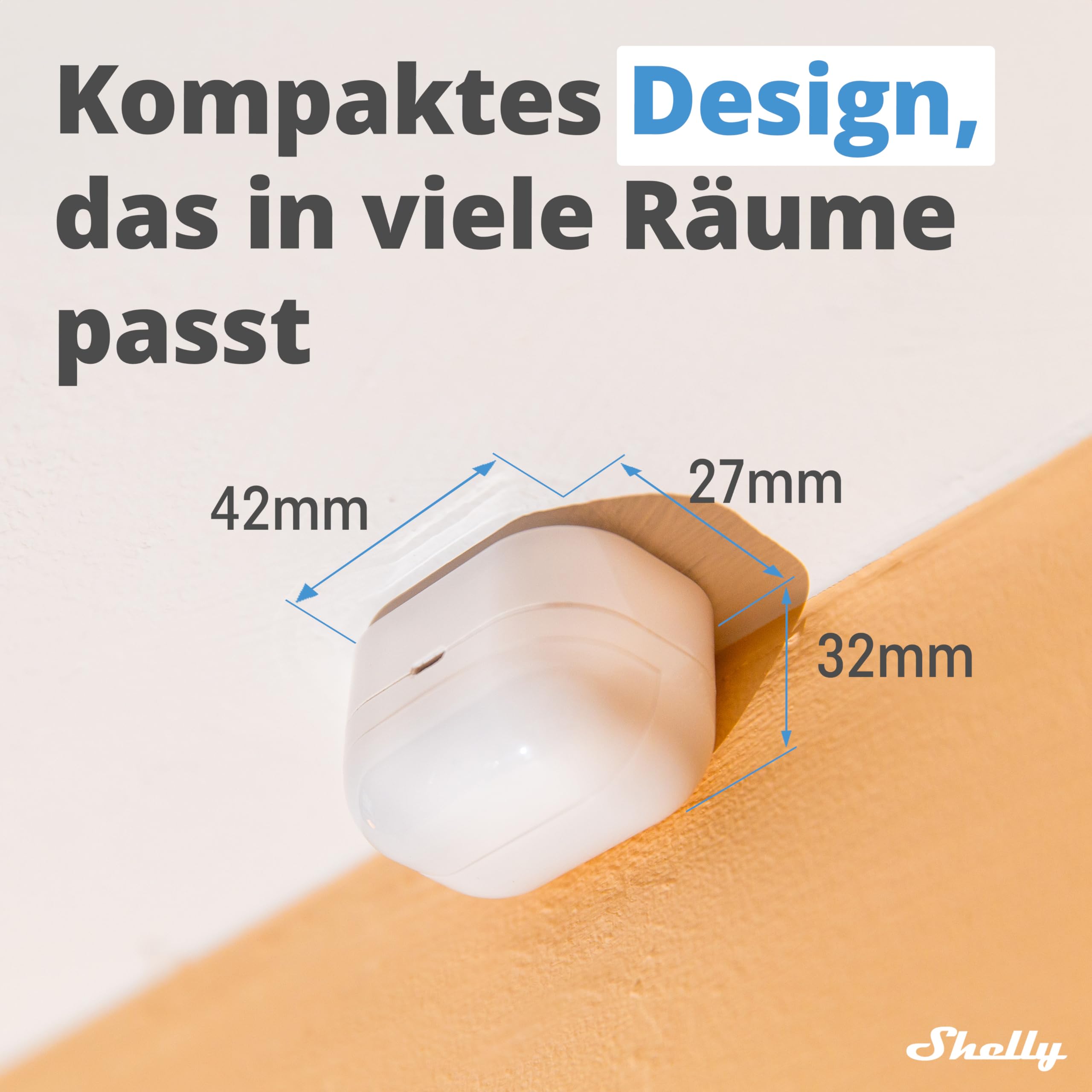

Der Shelly BLU Bewegungsmelder ist sehr schnell, billig, benötigt aber weitere Shelly Geräte der 2. Generation oder BLU Gateway Sticks. Der Helligkeitssensor ist aber mit der aktuellen Firmware noch nicht verwendbar, da er nur Daten meldet, wenn er ausgelöst wurde.

Die Bluetooth brauchen ein Gateway, gefallen mir aber, der Preis ist ähnlich wie Aqara,
schlägt also nicht so ins Kontor, nur ist die Reichweite begrenzt, also noch Sticks dazu.
ich muß vom Keller bis Dach 3 Etagen in meinem Haus versorgen, scheidet also leider aus.
