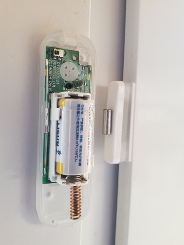

Hallo zusammen,
Habe seit heute einen Devolo Bewegungsmelder. Leider wird er beim hinzufĂŒgen in homey als door/window sensor angezeigt und ich bekomme keine Infos zur bewegungserkennung.
Kann mir jemand helfen?
Danke & Gruß
Du bist dir sicher, dass es ein Bewegungsmelder ist ?
Bei Devolo sehen der TĂŒrkontakt und der Bewegungsmelder exakt gleich aus.
Versuch mal seitlich an dein GerÀt einen Magneten dran zu halten und schau gleichzeitig in Homey, ob das GerÀt reagiert.
Mir ging es mal genau anders herum. Ein bei Amazon gekaufter TĂŒrkontakt, hat dich letztendlich als Bewegungsmelder heraus gestellt.
Hab die Batterieabdeckung jetzt mal entfernt und es scheint tatsĂ€chlich das entsprechende (PIR) Modul zu fehlen. Also hab‘ ich fĂ€lschlicherweise einen Bewegungsmelder bekommen.
So sehen meine Bewegungsmelder von innen aus
Und das ist ein TĂŒrkontakt.
Wenn ich vergleiche, hast du definitiv einen TĂŒrkontakt in der Packung und solltest reklamieren.
