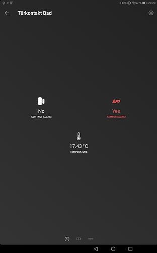

Ist aber noch genau so scheiße. Tramper Alarm bei den Fensterkontakten ist immer noch an :face_vomiting::face_vomiting::face_vomiting:
Da fehlt auch schlicht die Möglichkeit den Alarm zu quittieren.
Ich bin mir aber nicht sicher ob Athom das überhaupt verstanden hat.
Das Thema mit dem Tamper Alarm habe ich bereits gemeldet. Wenn man den Button auf der Rückseite dann drückt und gedrückt hält, verschwindet der Alarm.
Tamper-/Sabotage-Alarme kann man in der Regel nicht quittieren. Löst man den Alarm manuell nochmals aus (z.B. bei einem Tür-/Fenster-Kontakt den Deckel runter und wieder drauf) erlischt auch die Tamper-/Sabotage-Meldung meistens auch bei Homey nach der beim Gerät eingestellten “Tamper-Off”-Zeit.
Die u.a. Tamper-Sache ist ein bereits seit langem bekannt: https://github.com/athombv/homey/issues/2267
Tür-/Fenster-Kontakt > Deckel runter und wieder drauf. Innen (also unter dem Deckel auf der Platine) ist nochmals ein Button der ebenfalls Tamper-/Sabotage meldet wenn eben der Deckel geöffnet wird.
Ist nur blöd, wenn der Sensor schon am Tür bzw. Fensterrahmen klebt!
beim Homee gibt es da z.B ein Kommando zum Alarm quittieren.
Das mit dem Deckel probiere ich nochmal mit der aktuellen Version.
Als ich das zuletzt probiert habe, hat das nichts gebracht.

Hmm. Habe beide wobei eben beim 2er das mit Deckel so eine Sache ist. Der innere Tamper-Schalter ist an der Seite. Ist der Deckel nicht korrekt “eingerastet” hat man Dauer-Tamper-Alarm.
Wenn Du beim 1er den kleinen Button gefunden hast, mal mit dem Finger eine Zeit drücken und schauen was Homey macht.
Edit: Wurde der orig. Klebestreifen zum Befestigen verwendet? Und ist die Klebefläche am Fenster glatt, also Metall-/Alurahmen?

Gen1! Teilweise original Klebestreifen.
Von mir aus, können die eine Funktion einbauen, womit der Tamperalarm ausgeblendet wird. Ich brauche den nicht…
Von mir aus auch. Tramper brauch ich nicht.
