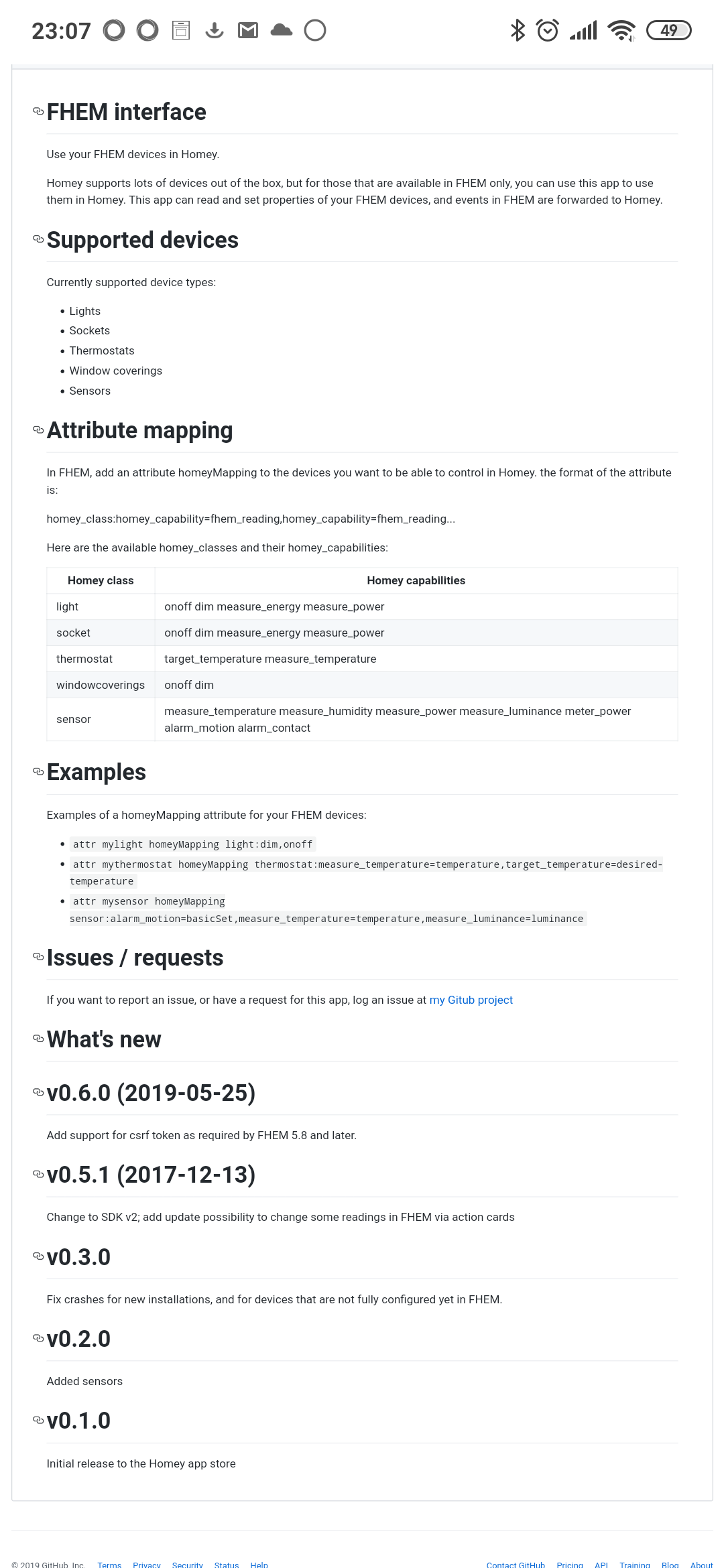

Wie geht es jetzt weiter? Ich werde aus der Beschreibung bei git iwie nicht schlau?
Was ist denn jetzt das was ich als Attribut setzen muss? Und Vorallem wie genau setzte ich das? Mit userattr im jeweiligen Gerät?
Die Beschreibung oben bei Git weicht doch iwie von den Beispiel Attributen mit den homeyMapping ab. Oder hab ich einfach nur nen Denkfehler?
