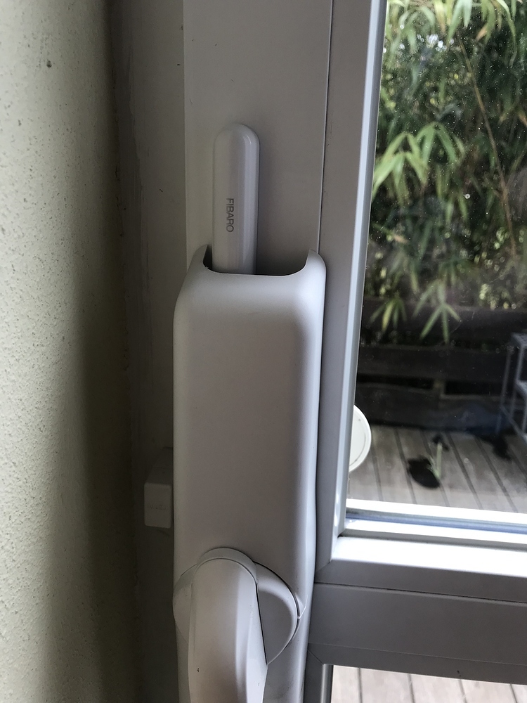

Ich habe lange nach einer Möglichkeit gesucht, wie wir unsere Terrassentür von außen abschließbar machen. Eine Möglichkeit wäre gewesen ein Türschloss nachzurüsten, das hätte aber zur Folge, dass ich die Türzarge und die Tür auswechseln müsste, das kam definitiv nicht in Frage da zu teuer.
Dann bin durch Zufall auf den Funkt Fenstergriff von ABUS gestoßenen.
HomeTec Pro FCA3000/FSA3550
Leider keine smarte Lösung welche in homey integrierbar ist. Jedoch für das Öffnen und Schließen per Fernbedienung oder Code Panel nicht wirklich von Nöten.
Jedoch wollte ich unbedingt den Zustand Offen oder Zu in homey abbilden.
und zwar nich von der Tür sondern vom Griff, nach dem Vorbild von den Hoppe SecuSignal Fenstergriffe.
Aus diesem Grund habe ich mich für die FSA3550 Variante entschieden, da diese ein Mechanismus für eine optional erhältliche Sicherheitsstange enthält.
Stellung Offen:
Stellung Zu:
Diesen Mechanismus wollte ich dazu verwenden um z.B. mit einen Fensterkontakt die Griffstellung abzufragen.
Habe das ganze dann mit einem Fibaro Fenstersensor gelöst.
An das bewegliche Gestänge von Abus habe ich eine Metallwinkel angeklebt, als Verlängerung. Darauf dann eine Magneten drauf gesetzt.
Komischerweise wurde der Magnet auf der Längsseite nicht zuverlässig erkannt?!
Dafür aber auf der Stirnseite des Sensors! :grin:
Passt, wackelt und hat Luft! :grin::joy:
Hauptsache aber, es funktioniert zuverlässig!
Somit kann ich die Tür per Code von außen öffnen, und der Rolladen fährt automatisch hoch.
Sowie alle anderen Vorteile, die sich durch die Erkennung der Stellung des Fenstergriff in Zusammenhang mit einem Elektrischen Rolladen ergeben, nutzen.
Das Projekt habe ich bereits schon vor über einem Jahr umgesetzt, damals noch zu homee Zeiten.
Nachmachen erlaubt! :grinning:
