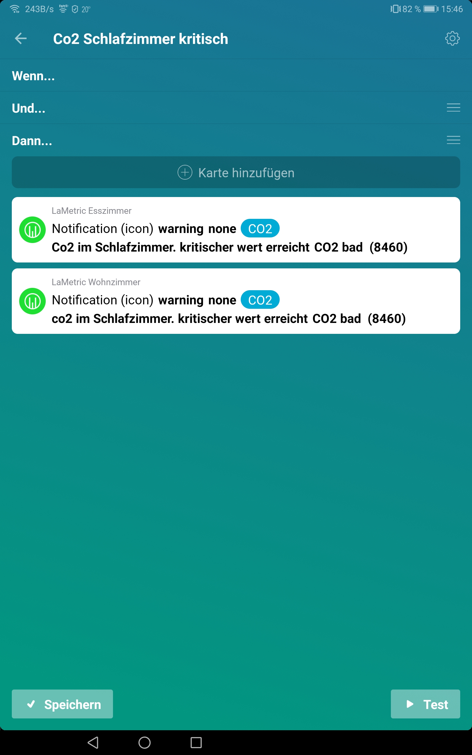

Die LaMetric kann “jede” beliebige Meldung mit “jedem beliebigen Text” und “jedem Sensorwert” von Homey anzeigen.
Das Àhnliche habe ich per awtrix jetzt auch. Nur per webhook und nicht mit so einer homey App.
Bin genauso begeistert von der LaMetric. Funktioniert super mit Homey.
Ein kleine Beispiele:
Wenn Frau Geofence betritt > Dann starte Counter (4m)
Wenn TĂŒr geöffnet wird > und Counter lĂ€uft > dann zeigt LaMetric: Hallo Herrin, willkommen in deinem Zuhause inkl. Ton und Icon! (so oder so Ă€hnlich :wink: )
Oder LaMetric zeigt an ob Alarm aktiv ist, ein Fenster/TĂŒr offen ist etc.
OK aber wie sieht ein flow aus der mir zeigt welche Fenster offen sind?
Ich lass von 22 bis 0 Uhr im 1 Sekunden Takt prĂŒfen, ob ein Kontakt offen ist.
Die Bedingung ist, wenn das Licht im Wohnzimmer ausgeschaltet ist.
Meldung: Das Fenster XXX ist noch offen.
Auf Wunsch kannst du die LaMetric auch einen Ton abspielen, ein Symbol anzeigen und die PrioritÀt der Nachricht festlegen lassen.
Wenn ich jetzt ins Bett gehe und das Licht ausschalte, meldet LaMetric einen offenen Kontakt mit seinem Namen, dass ich gleich weiß, was ich schließen sollte.
Jetzt kopier den Flow fĂŒr jedes Fenster/TĂŒr und pass den jeweiligen Kontakt an.
Das Ganze geht auch ĂŒber eine Gruppe mit weniger Flows, aber einzeln ist mir die Geschichte lieber.
So Ă€hnlich mach ich das mit den Batterie StĂ€nden. Ab einem Batterie Stand von weniger als 20%, (Variable) bekomme ich stĂŒndlich eine Meldung zu sehen, welcher Kontakt wieviel % Ladung hat.

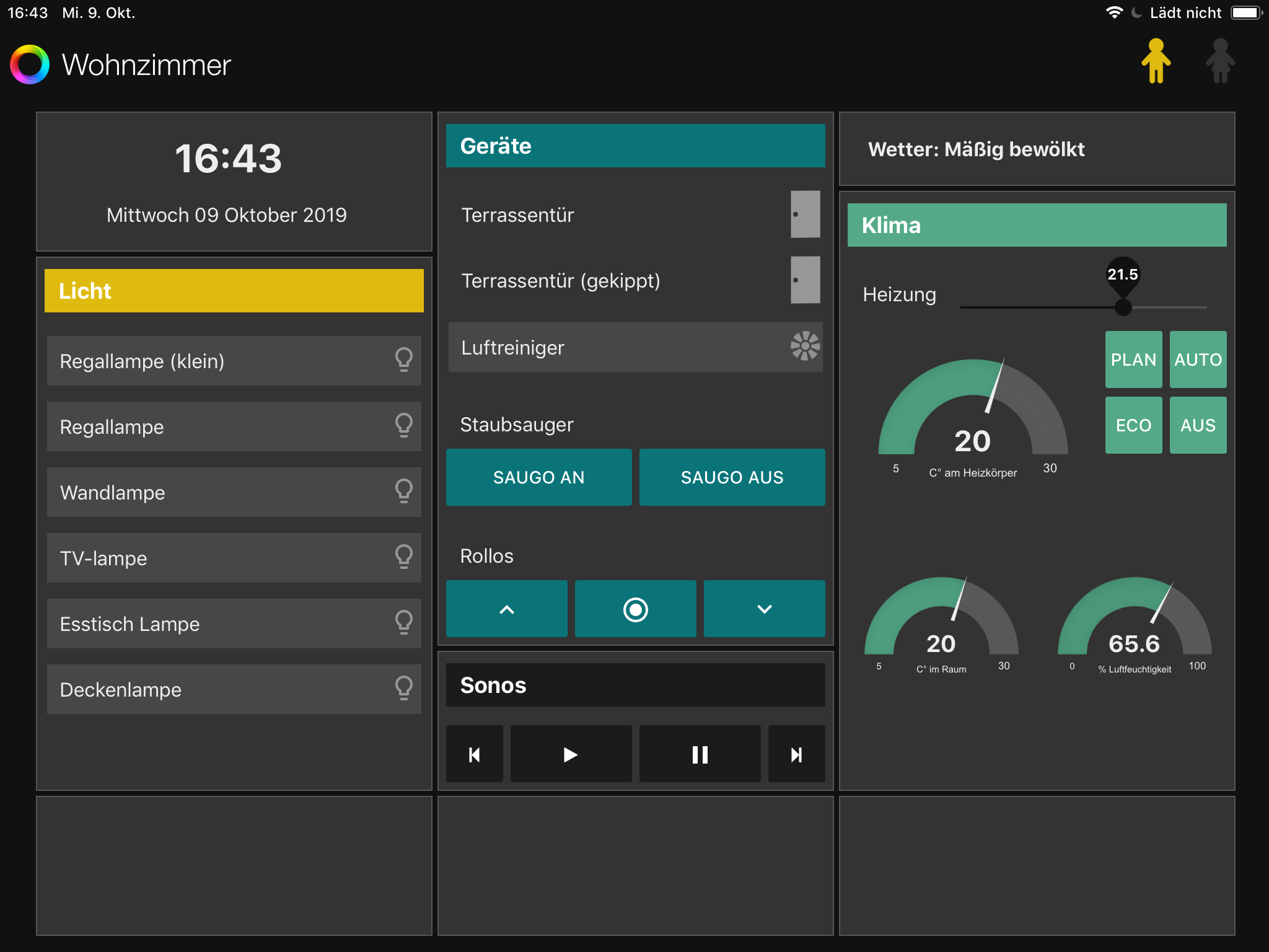

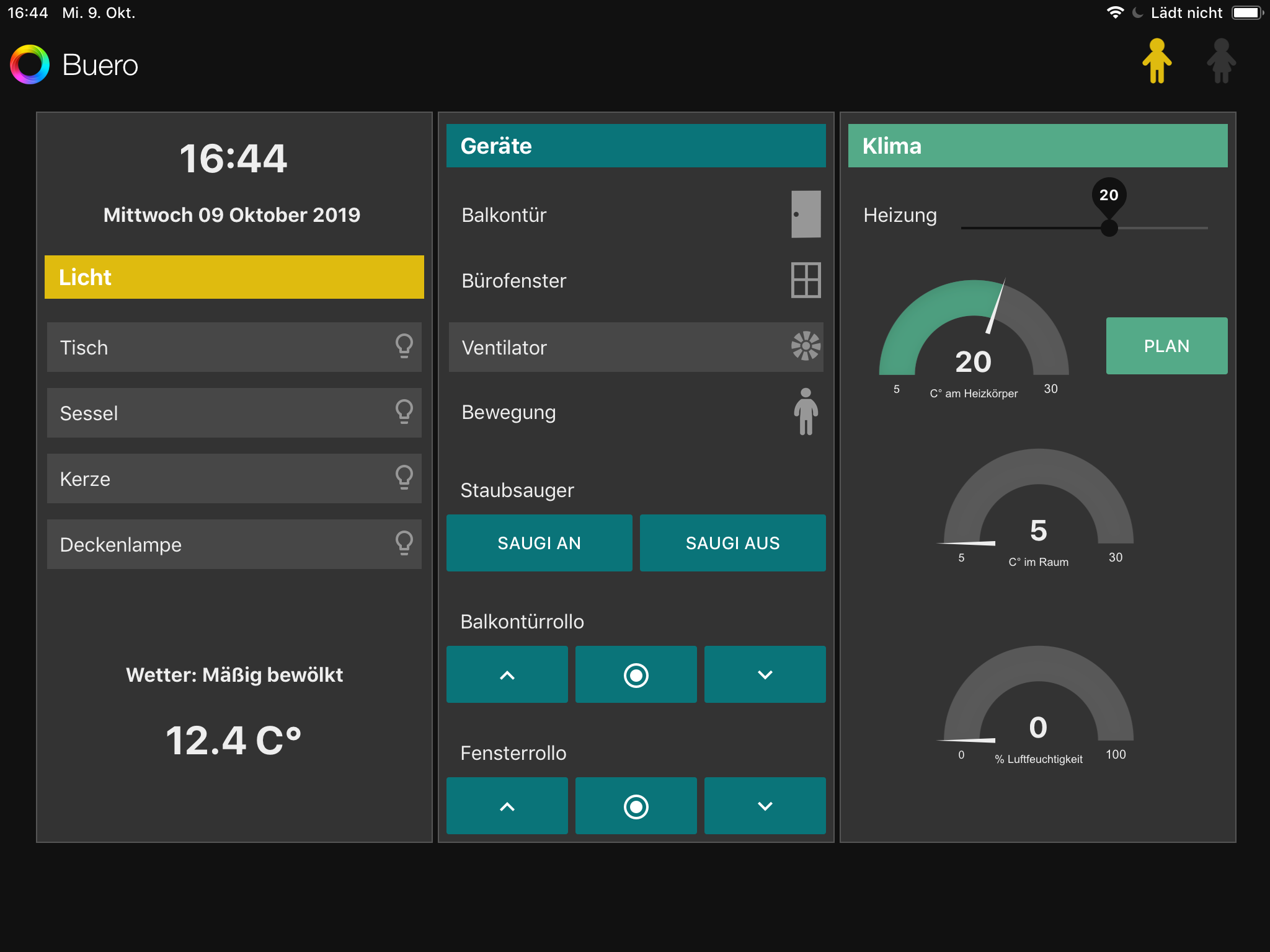

Ich habe mir auf Basis von NodeRed und MQTT endlich mein eigenes Interface gebaut.
@Satoer (Thank you
 again) hat mich mit seinem Thread motiviert (https://community.homey.app/t/node-red-a-widget-based-dashboard-working-with-homey-trough-mqtt/)
Anfangs ist homey immer abgeschmiert, aber seit der Broker extern lÀuft, funktioniert alles wunderbar.
Das ganze hat ewig gedauert und ich konnte eigentlich nur Abends/Nachts dran arbeiten. Aber ich finde es hat sich gelohnt.
Hier mal ein paar Screenshots:
Und natĂŒrlich noch ein Dashboard zur Übersicht
Es fehlt jetzt noch Keller, außen und 2. Stock.
Aktuell baue ich noch slider fĂŒr die Helligkeit der Lichter ein und versuche mich gerade an Farbpicker (aber da beiße ich mir wohl die ZĂ€hne aus)
Wie findet ihr es? Habt ihr Verbesserungs VorschlÀge?

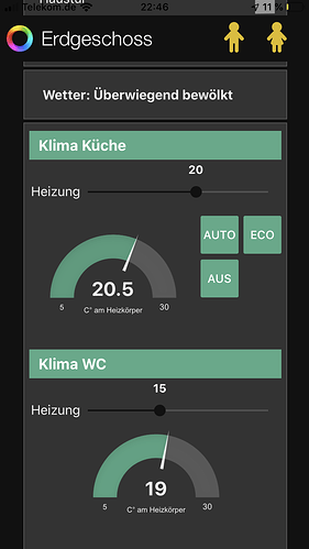

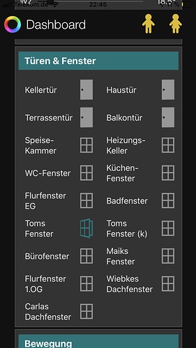

Hier noch ein paar Smartphone Varianten:
